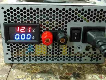

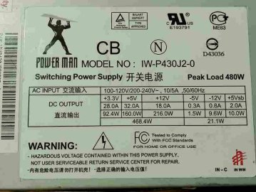

Организовал из компьютерного, БП для запуска авто компрессора, насоса для матраца и т.д. с 12в. питанием. Требуется для запуска девайсов сгладить пусковой ток, поскольку при попытке включения уходит в защиту. При подключении через ШИМ регулятор и пусковую кнопку шуруповёрта работает корректно. Причём если кнопка шурика работает при включении с нарастанием, то ШИМ с накрученным до упора регулятором тоже работает на компрессор без проблем. В рабочем режиме потребляет 7А. Не хотелось бы городить огород из ШИМ или кнопки, требуется простой вариант, лёгкие схемки не возбраняются:biggrin:
