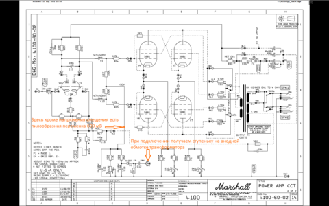

Здравствуйте, начал жужжать данный гитарный усилитель. Звук чем-то похож на электрическую машинку для стрижки, это не обычный 50/100 Гц гул. Фон хорошо слышен при нулевом положении регулятора громкости, при увеличении громкости пропорционально увеличивается. Лампы не при чем, фон формируется в оконечнике.

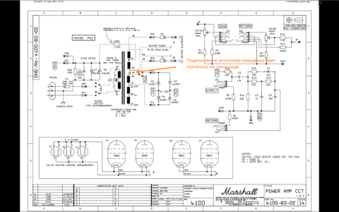

Увидел неприятную ступеньку на синусе на выводе анодной обмотки силового трансформатора, к которой подлючается источник напряжения смещения выходных ламп. При отключении источника от обмотки ступенька исчезает (точка WH на схеме). Само напряжение смещения, кроме постоянки, содержит пилообразную переменку амплитудой более 0,5 вольт. Мне показалось, что это вполне может быть связано с жужжащим фоном. Прошу у опытных людей совета, куда посмотреть дальше. Пока что неисправных элементов не увидел. Спасибо.
