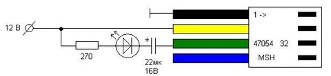

lyinglemon Опубликовано 26 Апреля, 2020 в 08:28 Жалоба Поделиться Опубликовано 26 Апреля, 2020 в 08:28 (изменено) Добрый день.У меня возник вопрос как создать простейший тестер для определения работоспособности кулеров. Мне пришла партия 4ех контактных кулеров и ситуация с товаром странна. У кулеров через раз работают датчики Холла и собственно вопрос такой у меня есть схемка нарытая на просторах интернета которую хотелось бы доработать для тестов тех же кулеров.Помогите в общем.) Изменено 26 Апреля, 2020 в 08:30 пользователем lyinglemon Ссылка на комментарий Поделиться на другие сайты Поделиться
Sergiy_83 Опубликовано 26 Апреля, 2020 в 18:01 Жалоба Поделиться Опубликовано 26 Апреля, 2020 в 18:01 В вашей схеме конденсатор может только зарядится. Нужно, что бы он мог разрядится. Либо резистор высокоомный параллельно конденсатору, или диод параллельно светодиоду в обратном включении. Попробуйте. Ссылка на комментарий Поделиться на другие сайты Поделиться
lyinglemon Опубликовано 27 Апреля, 2020 в 06:42 Автор Жалоба Поделиться Опубликовано 27 Апреля, 2020 в 06:42 12 часа назад, Sergiy_83 сказал: В вашей схеме конденсатор может только зарядится. Нужно, что бы он мог разрядится. Либо резистор высокоомный параллельно конденсатору, или диод параллельно светодиоду в обратном включении. Попробуйте. Спасибо я решил проблему изменив схема биполярным транзистором) Ссылка на комментарий Поделиться на другие сайты Поделиться
