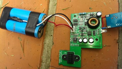

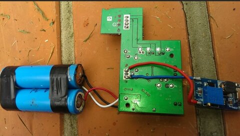

игорь джан Опубликовано 30 Июля, 2018 в 16:36 Жалоба Поделиться Опубликовано 30 Июля, 2018 в 16:36 Требуется помощь! В съёмной батарее стояли 2-а плоских литиевых аккума. Соединение последовательное, из средней точки (если я правильно понял) балансировочный провод). В виду кончины оных, была произведена замена на два элемента 18650. Аккумы ещё живые, но хватает их на не более часа. Есть павербанк приличной ёмкости, вот и возникла мысль: - Почему бы его не использовать? Думал ничего сложного нет, через повышайку к разъёму внешнего питания. Ан нет, павер уходит в защиту. Попробовал запустить с лабораторного блока, запускается спокойно с 1А. Павербанк проверенный электронной нагрузкой, свободно держит 2,1А, без просадки напряжения. Что, у телека такой пусковой ток большой, почему не тянет павер? Зашёл с другого конца, со стороны подключения батарей. Накинул через повышайку на + и -, схема батареи не запускается. Выходит, что ей нужно питание ещё и со средней точки. Есть мысли или можно похоронить идею? Ссылка на комментарий Поделиться на другие сайты Поделиться

игорь джан Опубликовано 2 Августа, 2018 в 20:55 Автор Жалоба Поделиться Опубликовано 2 Августа, 2018 в 20:55 11 минуту назад, Lexter сказал: Вам не кажется, что вот это: В 30.07.2018 в 19:36, игорь джан сказал: к разъёму внешнего питания 12 минуты назад, Lexter сказал: как-то не стыкуется с этим: В 30.07.2018 в 19:36, игорь джан сказал: Попробовал запустить с лабораторного блока Всё нормально стыкуется. Все операции описаны через внешний сетевой разъём. Лишь потом я пробовал запустить девайс со стороны аккума. Ссылка на комментарий Поделиться на другие сайты Поделиться

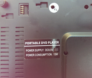

Arcev Опубликовано 3 Августа, 2018 в 03:39 Жалоба Поделиться Опубликовано 3 Августа, 2018 в 03:39 6 часов назад, Lexter сказал: Пока непонятно. 'это точно 🙂 "переносной тв" - какая мощность или потребляемый ток? В 30.07.2018 в 19:36, игорь джан сказал: Аккумы ещё живые, но хватает их на не более часа чем нагружаете В 30.07.2018 в 19:36, игорь джан сказал: Есть павербанк приличной ёмкости какой мощности ? (наверно есть павербанки неприличной мощности 🙂 ) В 30.07.2018 в 19:36, игорь джан сказал: Павербанк проверенный электронной нагрузкой, свободно держит 2,1А ну теперь предположим, что тв 12в и потребляет 1А мощность (предположим)12 ватт теперь 12ватт делим на 5 вольт (павербанка) получаем 2.4А (без учета кпд) и чему Вы удивляетесь ???? Ссылка на комментарий Поделиться на другие сайты Поделиться
игорь джан Опубликовано 3 Августа, 2018 в 06:45 Автор Жалоба Поделиться Опубликовано 3 Августа, 2018 в 06:45 2 часа назад, arcev сказал: "переносной тв" - какая мощность или потребляемый ток? Мощность 15W, потребление около 0,8А. 2 часа назад, arcev сказал: чем нагружаете Если о том, чем тестил аккумы, то Литокалой Ли 500, выдали около 2100мА А так нагружал телеком, где то на час и хватило. 2 часа назад, arcev сказал: какой мощности ? 20000мАч, 2,1А 2 часа назад, arcev сказал: и чему Вы удивляетесь ???? Теперь уже не удивляюсь, всё предельно ясно! У самого ума не хватило рассчитать Ссылка на комментарий Поделиться на другие сайты Поделиться
игорь джан Опубликовано 3 Августа, 2018 в 07:16 Автор Жалоба Поделиться Опубликовано 3 Августа, 2018 в 07:16 3 часа назад, arcev сказал: ну теперь предположим, что тв 12в Кстати, питание 9,5в Ссылка на комментарий Поделиться на другие сайты Поделиться
