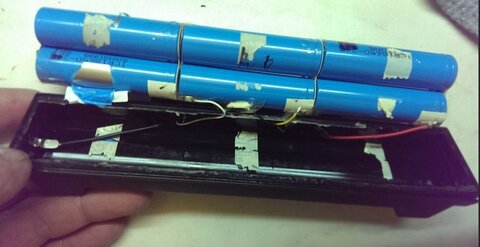

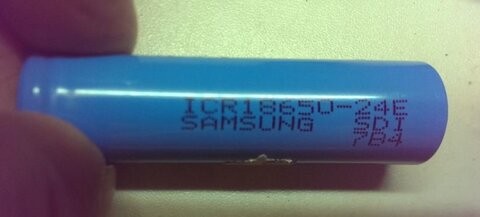

игорь джан Опубликовано 8 Июня, 2018 в 16:13 Жалоба Поделиться Опубликовано 8 Июня, 2018 в 16:13 Всем привет! Ноут древний, батареи мрут минут за тридцать. Решил подбросить свежачка, раздербанил сборку, 6 штук Samsung ICR 18650-24E. Ради спортивного интереса решил сделать тест Литокалой. Поскольку не знал, какая ёмкость осталась, тестил 500мА и был удивлён, что четыре батареи показали около 2100мАч. Две оставшиеся сейчас стоят в девайсе на тесте. Батареи рабочие. Почему не работают в ноуте, в рабочем режиме берёт больше и аккумы быстро просаживаются? Рассматриваю под замену NCR18650B 3.7 v 3400 mah: aliexpress.com/item/100-New-Original-NCR18650B-3-7-v-3400-mah-18650-Lithium-Rechargeable-Battery Годные или будет совет на какие другие ? Ссылка на комментарий Поделиться на другие сайты Поделиться
игорь джан Опубликовано 8 Июня, 2018 в 18:27 Автор Жалоба Поделиться Опубликовано 8 Июня, 2018 в 18:27 Средние выводы, я так понимаю-балансировочные? Получается, батареи подбирать парами по сопротивлению, всё верно? Ссылка на комментарий Поделиться на другие сайты Поделиться
Datagor Опубликовано 8 Июня, 2018 в 18:31 Жалоба Поделиться Опубликовано 8 Июня, 2018 в 18:31 В 08.06.2018 в 18:27, игорь джан сказал: Средние выводы, я так понимаю-балансировочные? Показать Я внутри батареи встречал мелкую платку контроллера заряда. Она занимается защитой и балансировкой. Возможно у вашего ноута такое устройство внутри. 1 Ссылка на комментарий Поделиться на другие сайты Поделиться
игорь джан Опубликовано 8 Июня, 2018 в 18:35 Автор Жалоба Поделиться Опубликовано 8 Июня, 2018 в 18:35 В 08.06.2018 в 18:31, Datagor сказал: Я внутри батареи встречал мелкую платку контроллера заряда. Показать Конкретно внутри аккума или в общем батарейном отсеке? Батарея голая, без контроллера. Ссылка на комментарий Поделиться на другие сайты Поделиться

Datagor Опубликовано 8 Июня, 2018 в 18:38 Жалоба Поделиться Опубликовано 8 Июня, 2018 в 18:38 В 08.06.2018 в 18:35, игорь джан сказал: Конкретно внутри аккума или в общем батарейном отсеке? Показать Тёзка, я ж пишу "внутри батареи", на русском нет названия, а на инглише - бэттерипак. Батарея это набор элементов. Это вот эта большая черная платиковая херь, внутри которой вы обнаружили литиевые элементы от Самсунга. Вот внутре нея я и встречал контроллер заряда. Ссылка на комментарий Поделиться на другие сайты Поделиться

игорь джан Опубликовано 9 Июня, 2018 в 04:51 Автор Жалоба Поделиться Опубликовано 9 Июня, 2018 в 04:51 В 08.06.2018 в 19:44, titpol сказал: Аккумуляторы "сдохли"...((( Что с ними не делай..., пустое... Попытки "тренировать", заряд-разряд, дают эффект на неделю..., не более... Приобретение новых аккумуляторов решает проблему... и желательно, оригинальных Показать Литий тренировать-пустое дело! Меня интересует другой вопрос: все акки прошли тест, внутреннее сопротивление в норме, разброс минимален. Ёмкость по заявленной производителем 2350-2400мАч - не сильна ушла, все выдали около 2100.... Почему ноут их резко просаживает? Ссылка на комментарий Поделиться на другие сайты Поделиться
