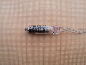

FrameON Опубликовано 1 Июня, 2018 в 17:59 Жалоба Поделиться Опубликовано 1 Июня, 2018 в 17:59 Здравствуйте! Прошу помощи если это возможно! Есть два триода 6с3б. Хотелось бы на этих миниатюрных лампочках собрать овердрайв для гитары. Подскажите, пожалуйста, стоит ли заморачиваться? И схему бы по возможности. Сам не особо понимаю в разработке, но некоторые основы знаю. Спасибо!!! Ссылка на комментарий Поделиться на другие сайты Поделиться
vitivsev Опубликовано 2 Июня, 2018 в 07:14 Жалоба Поделиться Опубликовано 2 Июня, 2018 в 07:14 У лампы 6С3Б очень маленький КУ, всего 14. Для сравнения — у 6Н2П - 97, у ECC 83 - 100. Необходимо понимать, что овердрайв или дисторшн, это всего лишь разогревающая часть входной цепи вашего звука, поэтому есть смысл собирать либо полноценный канал или каналы предусилителя на лампах, если так хочется, но разогревать его (преамп) придется входу обычной схемой(на микросхеме) бустера, овердрайва или дисторшна... обычно так строится тракт звучания Ссылка на комментарий Поделиться на другие сайты Поделиться
