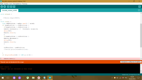

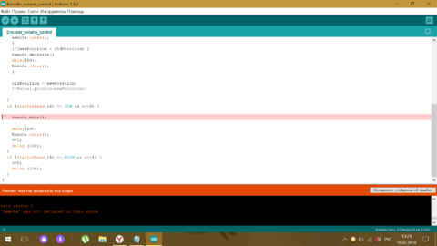

igor111 Опубликовано 18 Февраля, 2018 в 10:45 Жалоба Поделиться Опубликовано 18 Февраля, 2018 в 10:45 (изменено) Добрый день уважаемые форумчане! Пытаясь освоить платформу ардуино натолкнулся на такой проект _http://***.ru/shems/arduino/***-regulyator-gromkosti-na-arduino-i-enkodere.html Захотелось попробовать но есть проблемы: у меня ардуино нано, а в проекте-ардуино про мини. Загрузил скетч и библиотеку из статьи в Arduino IDE, включаю проверку и ошибка! Насколько я понял компилятору не нравится выделенная красным строка "Remote.mute();" Может кто-то популярно объяснить, что это знвчит и как с этим бороться :smile: Изменено 21 Февраля, 2018 в 05:17 пользователем Datagor Скетч и подробности кладите к нам. Ссылка на комментарий Поделиться на другие сайты Поделиться

igor111 Опубликовано 19 Февраля, 2018 в 02:48 Автор Жалоба Поделиться Опубликовано 19 Февраля, 2018 в 02:48 ... Компилятор пишет тип ошибки. Почитайте. Если всё равно не поймёте - загрузите текст сюда ... exit status 1 'Remote'was not declared in this scope Ссылка на комментарий Поделиться на другие сайты Поделиться
Lexter Опубликовано 19 Февраля, 2018 в 07:37 Жалоба Поделиться Опубликовано 19 Февраля, 2018 в 07:37 ... 'Remote'was not declared in this scope ...Ну так посмотрите, где находится декларация Remote и почему она не видна. Если она в другом модуле, и модуль не подключен, - подключите. Если её вообще нет - значит забыли какую-то библиотеку скачать. Или скачайте, или сами декларацию напишите, если дело только в ней. 1 Ссылка на комментарий Поделиться на другие сайты Поделиться
