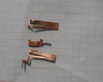

mikar Опубликовано 1 Июня, 2018 в 06:05 Автор Жалоба Поделиться Опубликовано 1 Июня, 2018 в 06:05 В 18.02.2018 в 09:29, tank сказал: В реле которые достаточно долго стояли в бесперебойниках подгоревшие контакты встречаются очень часто. Наверное тему можно закрывать . Уважаемый Александр(TANK) оказался прав на 100%. Было вскрыто "белое" реле. Вот результат - контакты обгорели. 1 Ссылка на комментарий Поделиться на другие сайты Поделиться

Opass Опубликовано 1 Июня, 2018 в 15:06 Жалоба Поделиться Опубликовано 1 Июня, 2018 в 15:06 Чтобы не возникала дуга контакты 2х пар надо соединять последовательно. Проверено!!!!! Если использовать один контакт - дуга и горелый динамик(тоже проверено) 2 Ссылка на комментарий Поделиться на другие сайты Поделиться
