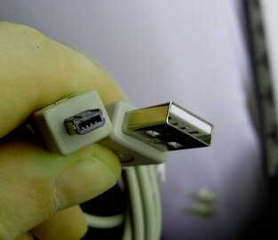

uvk15 Опубликовано 29 Января, 2018 в 20:57 Жалоба Поделиться Опубликовано 29 Января, 2018 в 20:57 Достались мне блютуз наушники Platinum BT-59. Сломаны маленько - пластмассовое хлипкое оголовье, ну это я заклеил. Остальное работает, но вот зарядник их бывший хозяин потерял. Хотел спаять свой шнур, но засада. Как рассказывал хозяин - на вид это - обычная зарядка для мобильников. На одном конце шнура USB - A, на на другом - тут я встал в тупик. Ни мини, ни микро USB не подходят. К тому же требующийся штекер четырехногий. Искал у товарищей АЛИков - тоже ничего. Розетки похожие есть, а вот вилок - увы, так и не нашел. Не подскажите ли что это за разъём чудной и как обзывается. Никогда таких не видел. Ссылка на комментарий Поделиться на другие сайты Поделиться
Yamazaki Опубликовано 30 Января, 2018 в 03:54 Жалоба Поделиться Опубликовано 30 Января, 2018 в 03:54 Нашел на польском сайте: Kabel USB A - USB mini A4 do aparatów cyfrowych Minolta, Samsung, Vivitar, Pentax, Aiptek itd. - 1,8m Ещё похоже на USB-mini8M Ссылка на комментарий Поделиться на другие сайты Поделиться

uvk15 Опубликовано 31 Января, 2018 в 04:12 Автор Жалоба Поделиться Опубликовано 31 Января, 2018 в 04:12 Думал об том чтобы заменить. Но, мини и микро разъёмы пятиногие. Куда девать пятую ногу? Да знать бы ещё распиновку этого странного mini usb-a... Ссылка на комментарий Поделиться на другие сайты Поделиться
nick_ross Опубликовано 31 Января, 2018 в 23:57 Жалоба Поделиться Опубликовано 31 Января, 2018 в 23:57 пятая нога у собакu usb нужна, по большому счету, для организации OTG Подключения. И ее спокойно можно оставить в покое :) Ссылка на комментарий Поделиться на другие сайты Поделиться
uvk15 Опубликовано 1 Февраля, 2018 в 03:54 Автор Жалоба Поделиться Опубликовано 1 Февраля, 2018 в 03:54 Не совсем уверен что разъём 5 pin удастся распаять на место четырехногого. Там и габариты могут быть другими и шаг между выводами. Надо пробовать. Ссылка на комментарий Поделиться на другие сайты Поделиться
