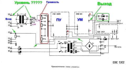

Приехала вот такая вот штуковина. Не вся целиком, - а только блок усилительный.
Выглядит очень вполне прилично. Сказали что работает. Вот и возникли у меня пара вопросов....
Почитал несколько отзывов об нём кстати. Кто-то хает, кто-то хвалит....
Вот так и не понял, хорош он или плох....... Фильтры говорят г.....
Итак вопросы:
1) Ваши впечатления и мнения о нём - если таковой встречали и использовали.
2) Подойдёт ли в качестве гитарно-басового усилителя ?
Вполне реально думаю перенести регуляторы корректора дающие ± 10dB и Master volume
на переднюю панель (убрав предохранители в з... на положенное им место)
3) Чувствительность? вроде как сигнал подавать надо поболее 500 мВ. Как увеличить (и чем) чувствительность?
Скажем так до 30-50 мВ. R102 ??? Или попробовать на вх. трансе с k на G переключиться?
Или ничего не трогая добавить пред какой нибудь?
4) Фильтра - да снимать думаю и где-то в другом месте может пригодятся...
Вот-с пока такие вопросы....
Да... и R115 (220 Ом) для чего там собственно? Немного не понято....
