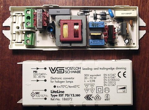

Arcev Опубликовано 20 Ноября, 2017 в 13:32 Автор Жалоба Поделиться Опубликовано 20 Ноября, 2017 в 13:32 (изменено) Кабы схемку аль чертеж -- Мы б затеяли вертеж, (с) На вскидку - великА индуктивность перевертыша колебательный процесс - это работа тошибры, которая "накачивает", "заряжает" перевертыш ровная спадающая - это "разрядка" перевертыша на нагрузку но это всего лишь "бредовая" идея интересно посмотреть картинки на 25, 50 и 100 % нагрузки Изменено 20 Ноября, 2017 в 13:33 пользователем arcev Ссылка на комментарий Поделиться на другие сайты Поделиться
if33 Опубликовано 20 Ноября, 2017 в 14:53 Жалоба Поделиться Опубликовано 20 Ноября, 2017 в 14:53 Емкости в полумосте надо увеличить до 100 -220n, похоже весь токовый удар приходится на начало импульса. Хорошо бы указывать масштаб и по горизонтали. Ссылка на комментарий Поделиться на другие сайты Поделиться
aleks8845 Опубликовано 20 Ноября, 2017 в 14:54 Жалоба Поделиться Опубликовано 20 Ноября, 2017 в 14:54 (изменено) Прочитал статью на портале про Ташибру и тему еще раз, Вам Сергей ( Chugunov), не решился что либо посоветовать, но хочу поделиться осмысленным :smile: , в статье автору не удалось получить требуемый результат без переделки транса и немного схемы Ташибры, непеределанная Ташибра сильно «реагирует» на нагрузку, так же он подключал доп. транс к выходу и частота преобразования менялась, собственно это закономерно т.к. ташибра это автогенератор....., моя бредовая идея состоит в том, что бы, если не вмешиваться в схему ташибры, экспериментально подобрать «нагрузку» ей для необходимых Вам параметров, к примеру повесить на выход накалы ламп и параллельно транс «перевертыш», с с выпрямителями и фильтрами или без, на какую частоту «упадет» автогенерация, при каких условиях достигается ее устойчивая работа, устроят ли Вас такие результаты, а так, мне кажется опыт Александра Николаевича менее затратен и проще :smile: Изменено 20 Ноября, 2017 в 14:58 пользователем aleks8845 Ссылка на комментарий Поделиться на другие сайты Поделиться
Chugunov Опубликовано 20 Ноября, 2017 в 16:24 Жалоба Поделиться Опубликовано 20 Ноября, 2017 в 16:24 (изменено) Может я приврал, может ошибся, а может и просто не стал фотографировать. У меня есть два типа балластов по нескольку штук. В основном вожусь с этим, условно VS потому что он включается без переделки на ООС по напряжению (при моей нагрузке от 20 Вт) нагрузка резистор к выходу балласта видно, что 9 делений = 18 мкС = 50 кГц с нагрузкой - резистор 8,2 Ом 15 Вт, 1 кл.=10 В Но перед этим пробовал на накал другой балласт, который заводился только при дополнительном подключении резистора. И у него на резисторе 100 кГц Точно помню, что было и 8 мкС т. е. 120 кГц и было выше, но не помню при каких условиях. На фото видно, что полный размах 30 В т.е. после выпрямления примерно 12 В постоянного. При подключении на выход моста для накала, форма становится треугольной и кривой. Может действительно проще подать на накал напрямую, ограничив ток резистором. Хорошо бы указывать масштаб и по горизонтали. 5мкС в клетке для фото из #101.. Изменено 20 Ноября, 2017 в 16:29 пользователем chugunov Ссылка на комментарий Поделиться на другие сайты Поделиться
if33 Опубликовано 20 Ноября, 2017 в 17:45 Жалоба Поделиться Опубликовано 20 Ноября, 2017 в 17:45 (изменено) потому что он включается без переделки на ООС по напряжению (при моей нагрузке от 20 Вт) Были экземпляры, которые включались без переделки, но далеко не все. Конденсаторы в полумосте надо увеличить, потому что основной заряд при работе на емкостную нагрузку приходится на начало импульса. Возможно, схема подойдет _https://yadi.sk/i/oEbUjpTS3PsMWP Изменено 20 Ноября, 2017 в 17:46 пользователем if33 Ссылка на комментарий Поделиться на другие сайты Поделиться
Chugunov Опубликовано 20 Ноября, 2017 в 19:39 Жалоба Поделиться Опубликовано 20 Ноября, 2017 в 19:39 Были экземпляры, которые включались без переделки. Конденсаторы в полумосте надо увеличить. Возможно, схема подойдет Спасибо за схему, Иван!! Производитель тот же, у меня модель половинной мощности, немного другие детали и номиналы, но в целом очень близко. Пробовал я, без нагрузки ни один не запускается, но я пропустил виток через силовой трансформатор, два витка через согласующий, последовательно резистор 5,6 Ом, 2 Вт(почему-то не греется вообще). Балласт запускается без нагрузки. Полумостовые конденсаторы у меня вообще 22 нФ, надо менять на 0,1 мкФ, вот только места мало, эх. Чувствую, придется выпаивать силовой трансформатор и перематывать вторичку через крохотное окно, не хочу, но видимо придётся. Радиаторы на транзисторы очень неудобно ставить, но тоже надо, хоть крохотные, в общем, хотел обойтись малой кровью, но не получается. Надеюсь, что без дополнительного трансформатора-перевёртыша результат будет лучше. Ссылка на комментарий Поделиться на другие сайты Поделиться

if33 Опубликовано 21 Ноября, 2017 в 05:12 Жалоба Поделиться Опубликовано 21 Ноября, 2017 в 05:12 Пробовал я, без нагрузки ни один не запускается, но я пропустил виток через силовой трансформатор, два витка через согласующий, последовательно резистор 5,6 Ом, 2 Вт(почему-то не греется вообще). Балласт запускается без нагрузки. Попробуй применить лампочку накаливания 3,5 В 0,3 А от старых фонариков, или какую-нибудь другую с сопротивлением нити накала в холодном состоянии 3 - 7 ом. При старте преобразователя сопротивление холодной нити маленькое о он хорошо стартует, а потом лампочка разогревается и сопротивление возрастает. При работе лампочка слабо светится. В связи с работой преобразователя на большие выходные емкости эта схема может оказаться полезной. Ссылка на комментарий Поделиться на другие сайты Поделиться

Chugunov Опубликовано 21 Ноября, 2017 в 11:06 Жалоба Поделиться Опубликовано 21 Ноября, 2017 в 11:06 и я решил вставить своих несколько копеек в тему... Спасибо за советы, Александр! Всё правильно, но хотел максимально просто - ан не получается (у меня). При этом в интернете много статей на тему "как это просто". Сейчас меня интересуют гибридные усилители: ламповый пред, транзисторный выход, желательно без ОООС. Получается 3-4 лампы - мало места, деталей, но вот питание для них получается на обычных трансформаторах несоразмерное. И дурная мысль такая: я собрал на макете ТА-1 и ТН-34, работают, тут всё понятно,но хочется когда (если) соберу на макете усилитель сравнить БП обычный и импульсный. Ну и хочется утилизировать имеющие балласты, а заодно приобрести какой-то опыт. Пока вариант с перевертышем для анодного питания получился удовлетворительный, хотя понимаю, что лучше перемотать трансформатор. А вот по накалу я не согласен с весьма уважаемым мной Танком - если уж делать высококачественный усилитель, то нехорошо своими руками внутрь его ставить источник помех - токи по накалу приличные, будут магнитные и электрические наводки, а лампы их впитывают очень хорошо. Хотя если требования чуть уменьшить, думаю, пойдёт, особенно если дарить что-то ламповое т. к. никому не нужен большой тяжелый усилитель, размер имеет значение. Пишут, конечно, якобы накал постоянным током губит звук, но я скептически отношусь ко многим удифильским легендам. Вот если при сравнении услышу, то поверю, а пока - нет. Получается, что без выпрямления от несущей 30...50 кГц не избавиться. Есть еще проблема. Это 2 В на виток. Получить точность питания накала 0,2...0,3 В нельзя. Если ставить стабилизатор, это не проблема, но это очередная печка. Если не ставить стабилизатор, то напряжение зависит от числа ламп, что неприятно. В схеме гибридника, которую я хочу попробовать, накал 2 А, в Канделябре 5 А - это уже ого-то. При падении напряжения на стабилизаторе и фильтрах 3 В (очень скромно) - это уже 15 Вт. И тут преимущества по сравнению с накальным трансформатором тают. В общем, мой энтузиазм сильно угас, но кое-то еще попробую. Если будет что-то интересное, напишу. Ссылка на комментарий Поделиться на другие сайты Поделиться
