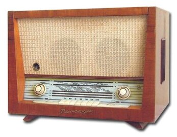

Kozak20013 Опубликовано 18 Октября, 2017 в 09:59 Автор Жалоба Поделиться Опубликовано 18 Октября, 2017 в 09:59 Вопрос в вдогонку, а Неринга это или нет? К сожалению когда этот приемник был в надлежащем виде, не догадался его пофотографировать. Ссылка на комментарий Поделиться на другие сайты Поделиться
AngyP Опубликовано 18 Октября, 2017 в 10:05 Жалоба Поделиться Опубликовано 18 Октября, 2017 в 10:05 (изменено) Вопрос в вдогонку, а Неринга это или нет? К сожалению когда этот приемник был в надлежащем виде, не догадался его пофотографировать. Это она ? Изменено 18 Октября, 2017 в 10:06 пользователем AngyP Ссылка на комментарий Поделиться на другие сайты Поделиться
Kozak20013 Опубликовано 18 Октября, 2017 в 10:22 Автор Жалоба Поделиться Опубликовано 18 Октября, 2017 в 10:22 (изменено) Это она ? Очень похожа, корпус у меня рассыпался в руках, Зиму, прозимовала в воде. Очень похожа, корпус у меня рассыпался в руках, Зиму, прозимовала в воде. Вдогонку: Изменено 18 Октября, 2017 в 10:18 пользователем Kozak20013 Ссылка на комментарий Поделиться на другие сайты Поделиться
Kozak20013 Опубликовано 18 Октября, 2017 в 16:23 Автор Жалоба Поделиться Опубликовано 18 Октября, 2017 в 16:23 Выяснил - приемник Вайва. Ссылка на комментарий Поделиться на другие сайты Поделиться
drummer Опубликовано 18 Октября, 2017 в 16:46 Жалоба Поделиться Опубликовано 18 Октября, 2017 в 16:46 Вайва, Неринга и Миния - это один аппарат с разными названиями. Это называлось расширением ассортимента... Ссылка на комментарий Поделиться на другие сайты Поделиться
Kozak20013 Опубликовано 18 Октября, 2017 в 17:33 Автор Жалоба Поделиться Опубликовано 18 Октября, 2017 в 17:33 Друзья, так с чего мне начать? Стоит ли менять электролиты в блоке питания, стоит ли ковыряться с клавишами, и еще кто нибудь знает, есть ли сейчас хорошие аналоги потенциометрам? Шесть клавиш слева и справа, регуляторы тембра, но на схеме я не понял где их искать. Как думаете они влияют на громкость? И еще, если смотреть по схеме, как думаете R40, это тембр? Как я понимаю, R23 это громкость? Ссылка на комментарий Поделиться на другие сайты Поделиться
AngyP Опубликовано 18 Октября, 2017 в 18:50 Жалоба Поделиться Опубликовано 18 Октября, 2017 в 18:50 Друзья, так с чего мне начать? Стоит ли менять электролиты в блоке питания, стоит ли ковыряться с клавишами, и еще кто нибудь знает, есть ли сейчас хорошие аналоги потенциометрам? Шесть клавиш слева и справа, регуляторы тембра, но на схеме я не понял где их искать. Как думаете они влияют на громкость? И еще, если смотреть по схеме, как думаете R40, это тембр? Как я понимаю, R23 это громкость? Я всегда начинаю с проверки напряжения - накал 6,3 в если в норме, то силовой включен правильно. Анодное - если в норме, то проверка конденсаторов. Старючие под замену. Если не в норме - ищу где отказ. Слабый звук может быть как от потенциометра так и из-за пониженного анодного питания. А вот с переключателем не знаю как - когда то давно чистил ластиком ламели, но там не было воды. А тут?? Можно попробовать спиртом\водочкой (нужное подчеркнуть :)) R23 - да это громкость с тонкомпенсацией, R30 - это наверное НЧ а R40 ВЧ тембр. В общем как то так. Сначала я бы восстановил тракт НЧ, потом переключатель диапазонов, ну а потом и приемник, если там вода не нарушила катушки фильтров. Ссылка на комментарий Поделиться на другие сайты Поделиться
