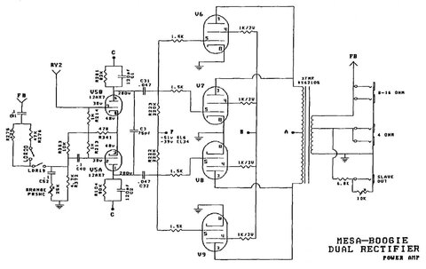

Всем доброго дня!
Заинтересовался усилителем на ГУ-19-1.
До этого повторял уже схемы по образцу прибоя. Интересна идея применить эти лампы для гитарного звука.
Нужен совет, хватит ли такого фазика, чтобы расскачать 2-е запаралелленые ГУ-19 при режиме Ua=460В, Uсет=250В
Ток покоя через лампу порядка 85-90 мА.
Приведенка трансформатора 3,4 кОм
