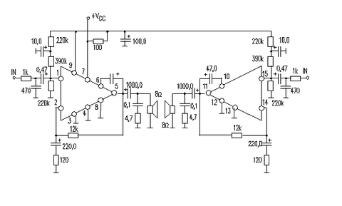

vasya1588 Опубликовано 10 Августа, 2017 в 14:55 Жалоба Поделиться Опубликовано 10 Августа, 2017 в 14:55 Здравствуйте , минусы однополярного усилителя ? Какой класс А, АВ, В, Н усилителя на схеме ? Схема однотактная или двухтактная ? Ссылка на комментарий Поделиться на другие сайты Поделиться
vasya1588 Опубликовано 10 Августа, 2017 в 15:52 Автор Жалоба Поделиться Опубликовано 10 Августа, 2017 в 15:52 Стоит его покупать или нет ? Ссылка на комментарий Поделиться на другие сайты Поделиться
vasya1588 Опубликовано 10 Августа, 2017 в 15:55 Автор Жалоба Поделиться Опубликовано 10 Августа, 2017 в 15:55 Такой усилитель Ссылка на комментарий Поделиться на другие сайты Поделиться
vasya1588 Опубликовано 10 Августа, 2017 в 16:06 Автор Жалоба Поделиться Опубликовано 10 Августа, 2017 в 16:06 это готовый усилитель на STK одно полярный . Ссылка на комментарий Поделиться на другие сайты Поделиться

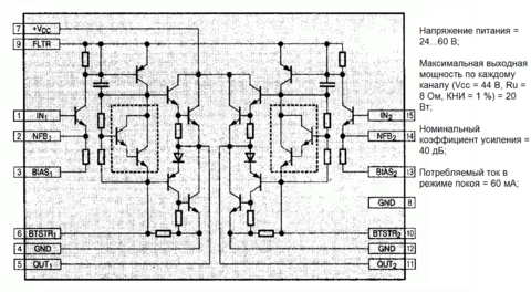

Yamazaki Опубликовано 10 Августа, 2017 в 16:09 Жалоба Поделиться Опубликовано 10 Августа, 2017 в 16:09 (изменено) Толян, почему у вас ник vasya ? :think: Как-то не стыкуется) Цитата это готовый усилитель на STK одно полярный . Схема дана не вся. Это внутренняя структура микросборки. Вокруг неё должны быть ещё детали Цитата Стоит его покупать или нет ? Смотря какие у вас запросы) Кому-то только STK подавай, а я бы себе не взял. Лучше бы сначала послушать... Изменено 10 Августа, 2017 в 16:08 пользователем yamazaki Ссылка на комментарий Поделиться на другие сайты Поделиться

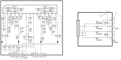

vasya1588 Опубликовано 10 Августа, 2017 в 16:13 Автор Жалоба Поделиться Опубликовано 10 Августа, 2017 в 16:13 Вот полная схема Ссылка на комментарий Поделиться на другие сайты Поделиться

Dimonos Опубликовано 13 Августа, 2017 в 07:38 Жалоба Поделиться Опубликовано 13 Августа, 2017 в 07:38 (изменено) Цитата Как это не указано на фото на обвязке написано STK 4412 Осталось только фото показать.... Толян, вам правильно сказали, если усилитель готовый, его надо посмотреть и желательно послушать. Хорошо он звучит или не очень по даташитной схеме не скажешь, можно определить только приблизительный уровень. Как там организовано питание, сборка, качественно или абы как тоже играет немаловажную роль. Да и внешний вид и что хотят взамен. Аппарат надо слушать, а не обсуждать по даташиту, тем более, что собрано может быть и не по типовой схеме. Добавлю, что во многих усилителях именитых брендов вполне себе стояли сборки STK. Изменено 13 Августа, 2017 в 07:39 пользователем dimonos 1 Ссылка на комментарий Поделиться на другие сайты Поделиться
vasya1588 Опубликовано 17 Августа, 2017 в 18:44 Автор Жалоба Поделиться Опубликовано 17 Августа, 2017 в 18:44 В 13.08.2017 в 07:38, dimonos сказал: Осталось только фото показать.... Толян, вам правильно сказали, если усилитель готовый, его надо посмотреть и желательно послушать. Хорошо он звучит или не очень по даташитной схеме не скажешь, можно определить только приблизительный уровень. Как там организовано питание, сборка, качественно или абы как тоже играет немаловажную роль. Да и внешний вид и что хотят взамен. Аппарат надо слушать, а не обсуждать по даташиту, тем более, что собрано может быть и не по типовой схеме. Добавлю, что во многих усилителях именитых брендов вполне себе стояли сборки STK. Вы правы вот посмотрел схему там отличается ООС и вход Ссылка на комментарий Поделиться на другие сайты Поделиться
vasya1588 Опубликовано 17 Августа, 2017 в 18:54 Автор Жалоба Поделиться Опубликовано 17 Августа, 2017 в 18:54 Вот схема Ссылка на комментарий Поделиться на другие сайты Поделиться
