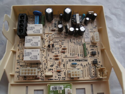

Холодильник Whirlpool WBC 4046 после ремонта платы постоянно мигает датчик открытых дверей

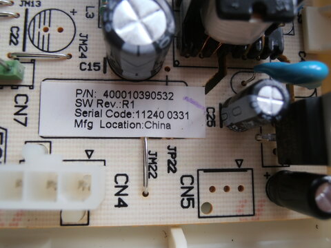

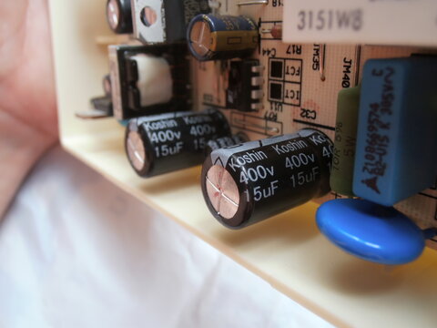

Whirlpool WBC 4046 после ремонта платы управления(замена силовых к-ров 400В 15мФ на 450В 15мФ и ШИМа выстрелевшего на TNY264PN) постоянно срабатывает датчик открытых дверей(мигает индикатор). Может ли причина быть в неплотно прилегающей верхней панели(в нижней области на долю мм не защелкивается по центру так как выломались пластиковые скобы) ? уплотнитель точно не отстает, прилегает нормально. Холодильник работает в нормальном режиме температуры поддерживаются на заданном уровне.
По напряжениям в цепи проверили идет 5В процессор 10В промежуточные и 25В на реле. Может ли быть причина в сгоревшем датчике на самой плате или все же нужно попробовать поставить TNY268PN у которой рабочие параметры выше? Ну и может все таки стоит поставить 400В 10МФ конденсаторы? Или еще куда копать?
