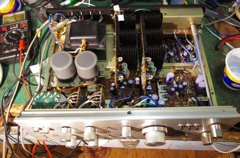

BMV Опубликовано 6 Июня, 2017 в 09:59 Автор Жалоба Поделиться Опубликовано 6 Июня, 2017 в 09:59 Сергею Chugunov: Про тип транзисторов с указанием их буквенных индексов я писал в одном в из сообщений: ... ЗАМЕНИЛ в целях эксперимента на отечественный КТ973б. Всё тоже самое и с транзистором 602 и транзистором 603, они заменены на КТ3102бм - ничего тогда не изменилось. ... в последнем посте, да, виноват, переполняла радость, вот и указал только тип отечественных транзисторов без буквенного индекса :sad: ... Сейчас на выходе КТ837Б с напряжением коллектор-эмиттер 60 вольт, что укладывается в рекомендованный запас в 1,5 раза, 2SC2003 имеют максимальное напряжение 80 вольт, т.е. имеется двукратный запас, что полностью соответствует ... А я люблю двукратный запас (может это слишком) ... Про предварительную установку уровня максимальной громкости возможно, опять не корректно выразился, рассказываю подробнее: на усилителе эта ручка называется "PRE-SET" и представляет собой МЕХАНИЧЕСКИЙ ограничитель угла поворота регулятора "VOLUME CONTROL", так что на работу тонкомпенсации, к сожалению, не влияет. Сергею Chugunov и Сергею Sergiy_83: вся схема есть в первом сообщении, но она мелковата, импортировать из PDF-файла с "сервис-мануалом" в какой-либо графический формат не получается, саму инструкцию по ремонту со схемой в хорошем качестве (3,5 мегабайта) "залил" в "облако", но вставить ссылку не получилось - запрещают правила форума. Акустические системы подключаются через плавкие предохранители 4 Ампера, в случае аварии может поможет... Где-то в журнале "Радио", страшно сказать, второй половины прошлого века встречалось мнение, что при аварии целесообразнее не отключать акустические системы, предоставляя усилитель мощности самому себе, а именно отключать питающее напряжения последнего, что, наверное, спорно... Усилитель действительно очень неплохой, настоящий, мощный, но, к радости моих соседей, не мой,а знакомых... Ссылка на комментарий Поделиться на другие сайты Поделиться
