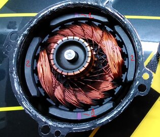

игорь джан Опубликовано 3 Мая, 2017 в 16:30 Жалоба Поделиться Опубликовано 3 Мая, 2017 в 16:30 Убил переплюсовкой движок охлаждения радиатора мота!!! Разобрал, на пуске стоит кондёр и диод. Кондей - ясно и понятно! Но зачем немцы влупили туда диод, от той самой переплюсовки? Стоит 1N5404, лопнул корпус и сделал "козу". Выкусил его, движок работает теперь и в одну и в другую сторону))) Думаю ставить его обратно или не надо-очень муторно снимать всю сборку, запаяна и на заклёпках. Ещё одна беда, сдёрнул быстро и разбросал магниты, смотрю 2-а одной полюсности, пара-другой. С завода одна пара маркерованна красными чёрточками(на фото видно №1). Собрал по наитию, одной парой, друг против дружки. Движок крутит в другую сторону. Прошу помощи ясные головы, чтобы мне больше х... не заниматься))) Ссылка на комментарий Поделиться на другие сайты Поделиться
игорь джан Опубликовано 4 Мая, 2017 в 17:01 Автор Жалоба Поделиться Опубликовано 4 Мая, 2017 в 17:01 С магнитами вроде разобрался, пошерстил иннет и впомнил школьную программу-магниты ставить разнополярные напротив друг друга. Всё верно? Ссылка на комментарий Поделиться на другие сайты Поделиться
goldmen8 Опубликовано 4 Мая, 2017 в 20:07 Жалоба Поделиться Опубликовано 4 Мая, 2017 в 20:07 (изменено) Игорь. Если поменяешь магниты местами, то и полюса магнитной системы сменятся и вращение тоже сменит своё направление. Изменено 4 Мая, 2017 в 20:07 пользователем goldmen8 Ссылка на комментарий Поделиться на другие сайты Поделиться
alex n Опубликовано 8 Мая, 2017 в 07:20 Жалоба Поделиться Опубликовано 8 Мая, 2017 в 07:20 Диод желательно поставить обратно, он не только "спасает" от переполюсовки, но и устраняет помехи которые возникают при работе коллекторного двигателя. 1 Ссылка на комментарий Поделиться на другие сайты Поделиться
игорь джан Опубликовано 9 Мая, 2017 в 06:32 Автор Жалоба Поделиться Опубликовано 9 Мая, 2017 в 06:32 Диод желательно поставить обратно, он не только "спасает" от переполюсовки, но и устраняет помехи которые возникают при работе коллекторного двигателя. Чтобы голова не болела, диод воткнул на место - всё крутится и работает, как надо) Спасибо и с Праздником Великой Победы! Ссылка на комментарий Поделиться на другие сайты Поделиться
