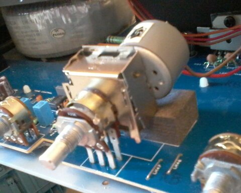

SAV_ Опубликовано 9 Апреля, 2017 в 12:21 Жалоба Поделиться Опубликовано 9 Апреля, 2017 в 12:21 Подскажите чем заменить моторизованный регулятор громкости в усилителе Cambridge Audio Azur340 на 20 Ком, логарифмический. Чистка и регулировка не помогла, один канал пропадает, второй шуршит. Ссылка на комментарий Поделиться на другие сайты Поделиться
Yamazaki Опубликовано 9 Апреля, 2017 в 16:02 Жалоба Поделиться Опубликовано 9 Апреля, 2017 в 16:02 Как-то не очень фирменно он смотрится :unknown: Попробуйте отделить переменник от редуктора. В таких китайских переменниках часто сзади бывает шестигранное отверстие Если у вашего такое же, а из редуктора выходит шестигранный вал, значит можно заменить любым подходящим по номиналу переменником с такой же штукой сзади. Ссылка на комментарий Поделиться на другие сайты Поделиться

SAV_ Опубликовано 13 Апреля, 2017 в 11:36 Автор Жалоба Поделиться Опубликовано 13 Апреля, 2017 в 11:36 Шестигранник сзади это для регулировки точности половинок сдвоенного резистора Спасибо, не знал про это, попробую. Только большая проблема купить переменник с логарифмической зависимостью, везде с линейной. Хотя из линейного можно сделать с нужной зависимостью. Ссылка на комментарий Поделиться на другие сайты Поделиться

SAV_ Опубликовано 14 Апреля, 2017 в 08:18 Автор Жалоба Поделиться Опубликовано 14 Апреля, 2017 в 08:18 Возможно вам тоже получится поставить Альпс. Думал поставить альпс RK27, они есть моторизованные, но вал другой и отверстие посадочное в усилителе нужно рассверливать, да и ценник довольно большой. Ссылка на комментарий Поделиться на другие сайты Поделиться
SAV_ Опубликовано 25 Июня, 2017 в 12:50 Автор Жалоба Поделиться Опубликовано 25 Июня, 2017 в 12:50 Заказал плату дистанционного регулятора громкости. Выпаял переменник с движком и поставил в усилитель, получилось неплохо. 9V-Infrared-Remote-Control-Volume-Control-Board-ALPS-Pre-AMP-Motor-Potentiometer 3 Ссылка на комментарий Поделиться на другие сайты Поделиться
