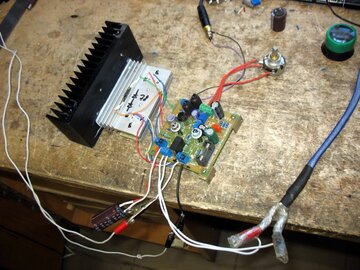

TANk Опубликовано 26 Мая, 2017 в 08:00 Жалоба Поделиться Опубликовано 26 Мая, 2017 в 08:00 (изменено) Вот прямо сейчас и слушаю. У меня они замечательно звучат. Усилитель собирал вот на этой печатной плате. ГТ906 стоят на выходе вместо П215. https://e-mart.datag...-geamp1970.html Поднял напряжение питания до 30 вольт. Получил на выходе 15 ватт честного синуса. Изменено 26 Мая, 2017 в 08:05 пользователем tank Ссылка на комментарий Поделиться на другие сайты Поделиться

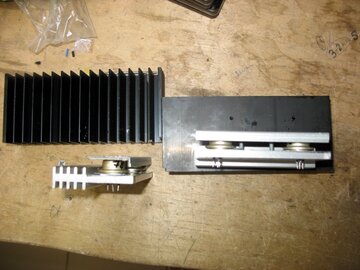

Chugunov Опубликовано 31 Мая, 2017 в 11:41 Жалоба Поделиться Опубликовано 31 Мая, 2017 в 11:41 В 26.05.2017 в 08:00, tank сказал: Усилитель собирал вот на этой печатной плате. Весьма оригинально, я бы не додумался так, с помощью дополнительного радиатора приспособить данные транзисторы к ребристому радиатору. Напрямую ставить эти транзисторы в круглых корпусах неудобно. Интересный конструктив. Ссылка на комментарий Поделиться на другие сайты Поделиться
TANk Опубликовано 31 Мая, 2017 в 12:16 Жалоба Поделиться Опубликовано 31 Мая, 2017 в 12:16 В 31.05.2017 в 11:41, chugunov сказал: ... Интересный конструктив. ... Использовал имевшиеся под рукой радиаторы от компьютерных блоков питания. 4мм толщины алюминий и на торце плоскость шириной порядка 15мм (через термопасту) обеспечивают очень неплохой тепловой контакт с большим радиатором. Транзисторы стоят на изолирующих прокладках взятых из тех же комповых БП. Прижаты к радиатору одной широкой металлической пластиной (кусок ракеля от лазерного картриджа) через тонкий стеклотекстолит. Вот фото теплоотвода в процессе сборки. Ссылка на комментарий Поделиться на другие сайты Поделиться
