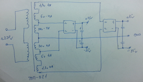

Гость archer46 Опубликовано 29 Января, 2017 в 13:18 Жалоба Поделиться Опубликовано 29 Января, 2017 в 13:18 (изменено) Уважаемые! В качестве бреда... Можно так запитать усилители? ±25v питается JLHood один канал 1,5A постоянный ток потребления ± 35v питается Lanzar , 8 ом нагрузка. Трансформатор ТПП-321 обмотки коммутируются со средней точкой GND От 20 вольтовых обмоток питается Изменено 29 Января, 2017 в 13:34 пользователем archer46 Ссылка на комментарий Поделиться на другие сайты Поделиться
Sergiy_83 Опубликовано 29 Января, 2017 в 16:10 Жалоба Поделиться Опубликовано 29 Января, 2017 в 16:10 ... Можно так запитать усилители? ... Схемотехничесики все работоспособно! Ссылка на комментарий Поделиться на другие сайты Поделиться
andrew_spb Опубликовано 29 Января, 2017 в 20:44 Жалоба Поделиться Опубликовано 29 Января, 2017 в 20:44 Теоретически - можно. А практически вам придется поставить хороший стабилизатор перед JLH усилителем. 1 Ссылка на комментарий Поделиться на другие сайты Поделиться
Гость archer46 Опубликовано 30 Января, 2017 в 02:33 Жалоба Поделиться Опубликовано 30 Января, 2017 в 02:33 Андрей,объясните пожалуйста, почему необходим хороший стабилизатор именно при этом включении? Ссылка на комментарий Поделиться на другие сайты Поделиться
andrew_spb Опубликовано 30 Января, 2017 в 04:48 Жалоба Поделиться Опубликовано 30 Января, 2017 в 04:48 Усилитель класса А имеет рабочие точки зависящие от напряжения питания. Даже колебания сети стандартные ему не очень нравятся. У вас на "большие" плечи включена ПЕРЕМЕННАЯ по потребляемому току нагрузка, которая будет просаживать обмотки на большой громкости - рабочая точка "внутреннего усилителя" - поплывет. Ну если у вас "крутой и мощный" транс - то вполне вероятно что просадка будет небольшая, но реально я думаю вы ее услышите. А что вам мешает запитать тот же JLH от импульсного источника питания? При постоянном токе - самое милое дело, и в габаритах и весе сэкономите. Отсюда последует и экономия на трансе для Ланзара... Ссылка на комментарий Поделиться на другие сайты Поделиться
Гость archer46 Опубликовано 30 Января, 2017 в 06:09 Жалоба Поделиться Опубликовано 30 Января, 2017 в 06:09 Понял,благодарю за разъяснения! Значит ,унч в классе АВ вместо Худа, подкдлючить реально? И какой стабилизатор порекомендуете? Ссылка на комментарий Поделиться на другие сайты Поделиться
andrew_spb Опубликовано 30 Января, 2017 в 14:04 Жалоба Поделиться Опубликовано 30 Января, 2017 в 14:04 Если у вас вместо Худа будет обычный УНЧ класс АВ - то не надо ему стаба вообще - емкости вытянут... Будете ставить большие банки - не забудьте про плавный пуск для уменьшения зарядного тока. Ссылка на комментарий Поделиться на другие сайты Поделиться
