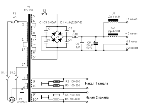

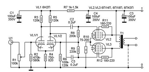

Интересует мнение опытных форумчан, об этой схеме.
Собственно почему именно она? Потому что есть лампы и силовой трансформатор, ну и еще потому что схема простая, а я новичек :)
Кто собирал? Как звук? В интернете много противоречивых отзывов.
По замыслу автора, в качестве выходных трансформаторов используються ТВЗ-1-6, но поиски в интернете не увенчались успехом. Чем можно заменить? Сейчас лампы стоят в корпусе наполовину разобранного усилителя, с неизвестым выходным трансом, какие параметры выходника необходимо знать, что-бы понимать, можно ли его оставить?
Так же, чем заменить дроссели в блоке питания?
Посмотрите внимательнее. Например вот в этой теме уже на нескольких страницах идет обсуждение этой схемы. В основном по вопросу как намотать для нее выходные трансформаторы.
https://forum.datagor.ru/topic/11176-ishu-shemu-na-6p14p-i-dannie-dlja-peremotki-transfor/
А так схема вполне рабочая и проверена уже, наверное, не одну сотню раз. При правильном монтаже и исправных деталях будет работать как положено.
