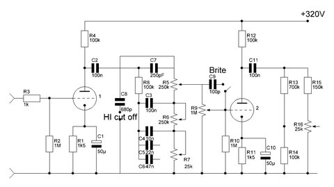

Гость hummer Опубликовано 12 Января, 2017 в 09:19 Жалоба Поделиться Опубликовано 12 Января, 2017 в 09:19 Видимо лучше тут продолжать тему про басовые преампы Собираю Алембик преамп. Смотрю тут и статья про него прошла Ламповый преамп для бас-гитары на основе Alembic (12AX7, ECC83) Столкнулся с такой проблемой При выклученой ручке высоких частот и положении ручки громкости на 70% всё замечательно, если ручку громкости выкручивать больше, ТО видимо преамп начинает возбуждаться, поскольку громкость падает и появляются явные призвуки перегруза и клипинга... НО если при максимально выкрученой ручке громкости убавить высокие частоты, то звук приходит в норму... тоже происходит (возбуждение) если включить режим "Брайт" (шунтировать средний вывод громкости с максимальным его положение конденсатором на 120pF Как побороть сие безумие??? Схема от оригинала отливается добавленой ручкой мастер после второго каскада (поскольку выхлоп преампа очень велик - до 20 вольт) Ссылка на комментарий Поделиться на другие сайты Поделиться
Гость hummer Опубликовано 12 Января, 2017 в 13:59 Жалоба Поделиться Опубликовано 12 Января, 2017 в 13:59 В общем всё решилось внесением ёмкости на 1n параллельно анодному резистору второго каскада. Автор статьи на портале помог. :cool: Ссылка на комментарий Поделиться на другие сайты Поделиться

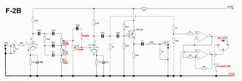

vitivsev Опубликовано 12 Января, 2017 в 14:09 Жалоба Поделиться Опубликовано 12 Января, 2017 в 14:09 Полная схема одного канала этого преампа. Организован линейный и симметричные выход. Ссылка на комментарий Поделиться на другие сайты Поделиться
Гость hummer Опубликовано 12 Января, 2017 в 15:05 Жалоба Поделиться Опубликовано 12 Января, 2017 в 15:05 (изменено) В 12.01.2017 в 14:09, vitivsev сказал: Полная схема одного канала этого преампа. Организован линейный и симметричные выход. Это схема не оригинала- она уже замодена под нужды пользователя. Собственно у меня тоже конструкция добавлена DIbox-ом с пре и пост выходом (сигнал на входе преампа и после выхода преампа- сигнал забирается с делителя на выходе), также я решил изменить реализацию "яркости" по средству вариации ёмкости в ТБ по ВЧ. Сам DIbox распаян на обороте платы SMD... Как закончу сборку фото приложу... Изменено 12 Января, 2017 в 15:07 пользователем hummer Ссылка на комментарий Поделиться на другие сайты Поделиться
