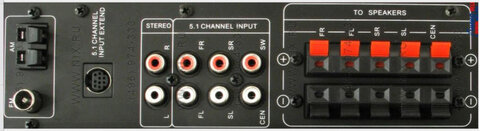

Гость Fagot95 Опубликовано 6 Декабря, 2016 в 15:27 Жалоба Поделиться Опубликовано 6 Декабря, 2016 в 15:27 Доброго времени суток друзья. Проблему распишу Акустика Dialog J-T106C. аналоговая активная. Ее нужно подключить к ТВ-ресиверу. С цифры звук на аналог. Многоканальный. Посоветуйте, совсем замучился Ссылка на комментарий Поделиться на другие сайты Поделиться
Datagor Опубликовано 6 Декабря, 2016 в 15:38 Жалоба Поделиться Опубликовано 6 Декабря, 2016 в 15:38 Ваша акустика не имеет втроенного декодера и требует подачи аналоговых аудиосигналов 5.1 от источника. Про источник вы не сказали не слова, поэтому помочь вам пока невозможно. Если у вашего ТВ-ресивера нет выходов 5.1 (6 тюльпанов), то потребуется внешний аудиодекодер, параметры которого опять же зависят от вашего неизвестного пока источника. Ссылка на комментарий Поделиться на другие сайты Поделиться
Гость ed6247 Опубликовано 9 Декабря, 2016 в 13:54 Жалоба Поделиться Опубликовано 9 Декабря, 2016 в 13:54 я тоже планировал такое подключение Вот Вам вариант или аналогичный : aliexpress.com/item/Digital-To-Analog-Audio-Decoder-Converter-with-USB-Play-Transfer-The-Dts-Ac-3-Signal вот дешевле : aliexpress.com/item/AC3-DTS-Digital-Optical-Audio-To-5-1-2-1-Channel-Stereo-Analog-RCA-Converter-hot Ссылка на комментарий Поделиться на другие сайты Поделиться
