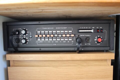

Недавно заинтересовался качественным звучанием, то бишь Hi-Fi, захотелось слушать хороший звук. Прикупил Mission 732i made in England и подключил их к усилку Форманта.
Собственно, в чём вопрос: на что способен усилитель Форманта, что он вообще за зверь, какой звук можно от него ожидать?
То что я сейчас слышу мне сравнивать не с чем, опыта прослушивания качественной аппаратуры не имею (наверное к счастью)).
Будет ли звук значительно лучше, если вместо Форманты использовать какой-нибудь стерео-усилок буржуйского производства?
Как я понимаю, используемая мной сейчас схема с отдельным усилителем на каждый канал (эти Форманты моно-усилки) не самый плохой вариант в смысле схемы подключения, а вот качество?

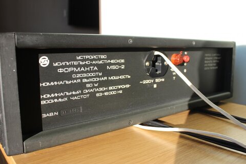

Все схемы и тех.параметры прикрепляю (займёт какое-то время - сразу всё не получается загрузить).

Антон, привет. Можно больше ничего не прикреплять, всё видно в Гугле.
У Форманты Коэффицент нелинейных искажений усилителя в рабочем диапазоне частот, %, не более….0,5. Не говоря об остальном.
Т.е. любой современный усилитель, а тем более "усилок буржуйского производства" переплёвывает его на раз.
Вероятно, Форманту можно успешно применять по назначению.
НО, по моему скромному мнению, для домашнего прослушивания музыки это не лучший вариант.

В первую очередь засохших конденсаторов. Большинство из них потеряли емкость давным-давно. Далее, ползунки в эквалайзере наверняка запилены многократными возвратно-поступательными движениями до полной готовности. Подвигайте их туда-сюда. Если в колонках при этом ничего не будет шуршать, я очень сильно удивлюсь.
Соответственно, меняем электролиты в питании и в мощнике, и подаем сигнал на него непосредственно, в обход эквалайзера. И это ещё не будет качественный усилитель, только исправный и работоспособный. Но уже некоторая точка отсчета, можно послушать, оценить, стоит ли вообще дальше его ковырять.
По моему скромному мнению, усилитель все-таки нужен получше. Даже обычная LM3886 наверняка его превзойдет с большим отрывом.
Эти Форманты, можно сказать, что почти не использовались, играли мы на них недолго - на эквалайзер не шуршат, а вот при регулировки уровня входов, те крутилки, что слева, прямо у входов, там да, шуршит иногда в самом начале хода.
