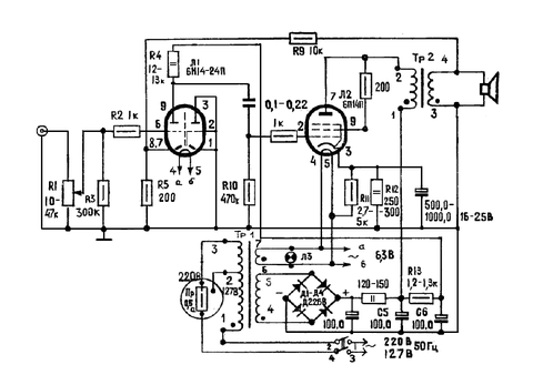

vasya1588 Опубликовано 14 Ноября, 2016 в 12:09 Жалоба Поделиться Опубликовано 14 Ноября, 2016 в 12:09 (изменено) Здравствуйте пытался найти объяснения этому монтажу 6н3п в поиске но не нашел . Зачем так делают ? Вот как в схеме лампа в драйвере. Изменено 14 Ноября, 2016 в 12:23 пользователем vasya1588 Ссылка на комментарий Поделиться на другие сайты Поделиться
sancho Опубликовано 14 Ноября, 2016 в 13:21 Жалоба Поделиться Опубликовано 14 Ноября, 2016 в 13:21 Нормально. Сам так делал с пентодом лампы 6ф12П, когда использовал только триодную часть. Ссылка на комментарий Поделиться на другие сайты Поделиться
vasya1588 Опубликовано 14 Ноября, 2016 в 13:29 Автор Жалоба Поделиться Опубликовано 14 Ноября, 2016 в 13:29 Один триод полностью на землю питать Это для того чтобы меньше шума была ? От триода который не подключен ? Чтобы в воздухе не висел ? Ссылка на комментарий Поделиться на другие сайты Поделиться
vasya1588 Опубликовано 14 Ноября, 2016 в 14:02 Автор Жалоба Поделиться Опубликовано 14 Ноября, 2016 в 14:02 А можно просто второй триод оставить скажем так в воздухе ничего не делая ?Только экран на землю кинуть . Ссылка на комментарий Поделиться на другие сайты Поделиться
TANk Опубликовано 14 Ноября, 2016 в 18:07 Жалоба Поделиться Опубликовано 14 Ноября, 2016 в 18:07 Еще один вариант, если триодов в баллоне два, а использовать надо только один. В два раза уменьшить номиналы катодного и анодного резисторов и обе половинки включить в параллель. Ссылка на комментарий Поделиться на другие сайты Поделиться
vasya1588 Опубликовано 15 Ноября, 2016 в 05:32 Автор Жалоба Поделиться Опубликовано 15 Ноября, 2016 в 05:32 Включал вчера звук не понравился . Нету четкости в звуке, НЧ не такие глубокие скорее в бубанение перешли . Перепаял на один триод , второй триод оставил в воздухе. Ссылка на комментарий Поделиться на другие сайты Поделиться
vasya1588 Опубликовано 15 Ноября, 2016 в 08:36 Автор Жалоба Поделиться Опубликовано 15 Ноября, 2016 в 08:36 Конечно поменял взял такой же номинал резистора на аноде и в катоде параллельно включил. Звук стал замыленный. У меня очень много акустики широкополосные динамики fostex 126 , Akai sw 35 , 10гдш , philips ad8080/m8 . 2 -х полоска Вега 15 ас 404, Вега 10ас -225 . 3-х полоска ITT - 130 , telefunken professional tlx 22/4, радиотехника с 90, fisher sme 171. Ссылка на комментарий Поделиться на другие сайты Поделиться
