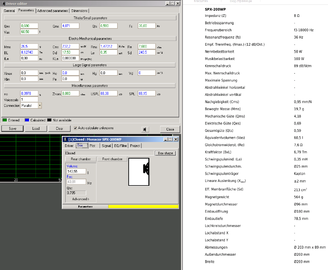

ads Опубликовано 17 Августа, 2017 в 18:16 Жалоба Поделиться Опубликовано 17 Августа, 2017 в 18:16 Наконец-то прикупил пару Monacor SPX-200WP _www.monacor.de/produkte/components/lautsprechertechnik/hi-fi-breitbandlautsprecher/spx-200wp/ Хочу ЗЯ, объемы 40-50-60л не пугают, сел посчитать в WinISD (первая проба), а он мне 140 литров посчитал, это уже страшно. Я что-то не так делаю? Или вообще не туда пошел? spx-200wp.pdf G105560K.pdf Monacor SPX-200WP-wdr.rar Ссылка на комментарий Поделиться на другие сайты Поделиться

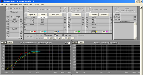

Chugunov Опубликовано 17 Августа, 2017 в 19:08 Жалоба Поделиться Опубликовано 17 Августа, 2017 в 19:08 Хочу ЗЯ, объемы 40-50-60л WinISD 140 литров посчитал Хотите на здоровье. Что просили - то он и посчитал. ФИ-140 литров, ЗЯ - 60 литров красота Q=0,74 по -3дБ 47Гц, по -10 дБ 30Гц. Ссылка на комментарий Поделиться на другие сайты Поделиться

ads Опубликовано 17 Августа, 2017 в 19:28 Жалоба Поделиться Опубликовано 17 Августа, 2017 в 19:28 (изменено) Спасибо. Т.е. я просто с программой не разобрался. Поковыряюсь, пока не могу найти как у вас такой результат получился. Мне говорили, что как раз в районе 60л ЗЯ должно получиться, захотел сам проверить. Хотя чего, (Vas) 60,5 L.... Изменено 17 Августа, 2017 в 19:33 пользователем ads Ссылка на комментарий Поделиться на другие сайты Поделиться
Chugunov Опубликовано 17 Августа, 2017 в 19:36 Жалоба Поделиться Опубликовано 17 Августа, 2017 в 19:36 Т.е. я просто с программой не разобрался. Поковыряюсь, пока не могу найти как у вас такой результат получился. Мне говорили, что как раз в районе 60л ЗЯ должно получиться, захотел сам проверить. Дмитрий! Я вас не убедил рисунком или вы меня игнорируете? Правильно вам программа показала. По программе ФИ и получается 140 литров. ЗЯ оптимально 90 литров, но на то он и ЗЯ - результат при 60 литрах почти тот же. Этот динамик явно для ЗЯ. Кроме того, для ФИ обязательны измерения конкретно каждого динамика (хотя бы чтобы убедиться в правильности заявленных параметров), для ЗЯ разница ±1лапоть минимальна. Ссылка на комментарий Поделиться на другие сайты Поделиться
Dimonos Опубликовано 17 Августа, 2017 в 19:48 Жалоба Поделиться Опубликовано 17 Августа, 2017 в 19:48 Я вас не убедил рисунком или вы меня игнорируете?Правильно вам программа показала. Еще раз посмотрите на картинку. ЗЯ=140 литров. Ссылка на комментарий Поделиться на другие сайты Поделиться
ads Опубликовано 17 Августа, 2017 в 19:50 Жалоба Поделиться Опубликовано 17 Августа, 2017 в 19:50 (изменено) Нет, убедили, просто неудобно просить кого-то за себя посчитать простые вещи. Лучше один раз понять как правильно. Я-то должен был получить такой же результат, значит накосячил. Я не понял что это (при разном выборе результат от 11 до 140 л): Изменено 17 Августа, 2017 в 19:55 пользователем ads Ссылка на комментарий Поделиться на другие сайты Поделиться
