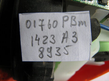

Гость kton Опубликовано 21 Сентября, 2016 в 19:33 Жалоба Поделиться Опубликовано 21 Сентября, 2016 в 19:33 Всем привет. Друг принёс пылесос. Изначально, с его слов, он перестал включаться, показывая светодиодным (4 шт) индикатором разряд пяти аккумуляторов, хотя по факту около 20В питание присутствует. Он полез с замерами, и коротнул сослепу выводы полевика (я так думаю, что всё же полевик) Т22 (обозначен на плате), корпус sot-669. Выгорел пред смд-15А. После чего принёс мне. Перед выпайкой я успел списать с корпуса всё, что было (фото, написанное карандашом) на полевике. При выпайке он прсто развалился под пинцетом. Пытался гуглить и PH, и PHPT, и PSMN с подстановкой указанных на корпусе цифр- не получается. Вот и прошу опознать, что за "зверь". Надписи на корпусе: первй ряд цифр- 01760PBm, второй -1423 A3, третий - 8935. Ссылка на комментарий Поделиться на другие сайты Поделиться
logvoleg Опубликовано 4 Октября, 2016 в 11:56 Жалоба Поделиться Опубликовано 4 Октября, 2016 в 11:56 Ну вот как вариант: PSMN017-60YS, N-channel LFPAK 60 V 15.7 mΩ, standard level MOSFET https://www.nxp.com/documents/data_sheet/PSMN017-60YS.pdf Правда NXP свои детальки метит :smile: 1 Ссылка на комментарий Поделиться на другие сайты Поделиться
Datagor Опубликовано 4 Октября, 2016 в 13:03 Жалоба Поделиться Опубликовано 4 Октября, 2016 в 13:03 Олег, очень похоже! И корпус у PSMN017-60 подходящий: Ссылка на комментарий Поделиться на другие сайты Поделиться
Гость kton Опубликовано 4 Октября, 2016 в 13:37 Жалоба Поделиться Опубликовано 4 Октября, 2016 в 13:37 Похоже, что он. И N-канал, и по току. Олег, спасибо, буду искать. Ссылка на комментарий Поделиться на другие сайты Поделиться
