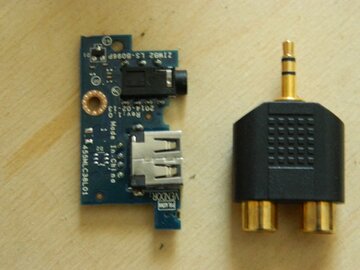

Гость GreenLevel Опубликовано 18 Сентября, 2016 в 16:06 Жалоба Поделиться Опубликовано 18 Сентября, 2016 в 16:06 Жил был ноутбук Lenovo B50. Я приобрел к нему переходник с миниджэка на RCA, такой: В попытке воткнуть его в ноутбук, пришлось приложить усилия, так как он заходил с трудом. В итоге звук в ноуте пропал, а в RCA так и не появился. Насколько я понимаю, внутри разъема что-то перемкнуло. Как его починить? Да нет, не так. Реально ли это починить? Ссылка на комментарий Поделиться на другие сайты Поделиться
andrew_spb Опубликовано 18 Сентября, 2016 в 16:52 Жалоба Поделиться Опубликовано 18 Сентября, 2016 в 16:52 Если на снимке ТО что вы достали из нотика - то честь вам и хвала - само гнездо - перепаяете. Феном или даже обычным паяльником Ссылка на комментарий Поделиться на другие сайты Поделиться
Гость химик Опубликовано 18 Сентября, 2016 в 17:29 Жалоба Поделиться Опубликовано 18 Сентября, 2016 в 17:29 :biggrin: Знакомая ситуация, замена гнезда не помогла. https://forum.datagor...hp-pavilion-g6/ Точнее не замена, а параллельно припаянное исправное гнездо. По началу и в штатных динамиках звук был убитым, но со временем нормализовался. А с гнезда так и не нормализовался. При проверке программой ARTA на одном канале резкий спад на 7кГц, на втором 5кГц. Ссылка на комментарий Поделиться на другие сайты Поделиться
Гость GreenLevel Опубликовано 18 Сентября, 2016 в 20:00 Жалоба Поделиться Опубликовано 18 Сентября, 2016 в 20:00 _https://forum.datagor.ru/topic/10549-nepoladki-s-vihodom-zvukovuhi-noutbuka-hp-pavilion-g6/ :biggrin: Знакомая ситуация, замена гнезда не помогла. Точнее не замена, а параллельно припаянное исправное гнездо. По началу и в штатных динамиках звук был убитым, но со временем нормализовался. А с гнезда так и не нормализовался. При проверке ARTAй на одном канале резкий спад на 7кГц, на втором 5кГц. Параллельное впаивание гнезда и не должно помочь, так как в родном гнезде, насколько я понимаю, намертво перемкнулось то, что не должно было перемыкаться. Ссылка на комментарий Поделиться на другие сайты Поделиться
