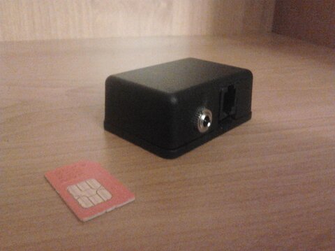

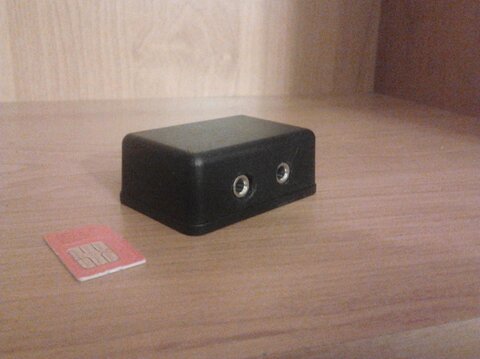

Makzim4ik Опубликовано 15 Марта, 2017 в 19:17 Автор Жалоба Поделиться Опубликовано 15 Марта, 2017 в 19:17 фото последнего варианта, в разъем rj9 вставляется сразу штекер из телефонной трубки, остается включить гарнитуру и разъем 3,5"-3,5" в комп. Ссылка на комментарий Поделиться на другие сайты Поделиться
