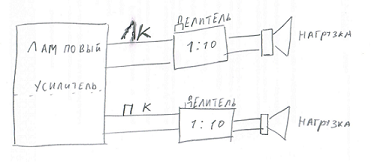

Гость euddga Опубликовано 6 Июня, 2016 в 16:40 Жалоба Поделиться Опубликовано 6 Июня, 2016 в 16:40 Сижу, паяю, ЭВМ починяю усилитель на ГУ-29 собираю. Нету у меня подходящих ТВЗ, ну и всё. Мотать трансформатор? Ой как не хочется! B тут мне в голову пришла идея, нельзя ли использовать делители осциллографа вместо трансформатора! Это уменьшает вес, и искажения. Если не хватит мощности, то просто пересчитать на бОльшие токи и собрать. Как вам такая идея?! Ссылка на комментарий Поделиться на другие сайты Поделиться

Гость euddga Опубликовано 6 Июня, 2016 в 17:04 Жалоба Поделиться Опубликовано 6 Июня, 2016 в 17:04 А что даст применение делителя? Понижение напряжения. Вы же не собираетесь подавать (например) 300в на колонки (не электростаты т.к. это отдельная тема), их просто пробьёт! а вот 30в не страшно им скармливать. Ссылка на комментарий Поделиться на другие сайты Поделиться
viper Опубликовано 6 Июня, 2016 в 17:05 Жалоба Поделиться Опубликовано 6 Июня, 2016 в 17:05 А дальше? Как быть с сопротивлением? Или у Вас колонки с сопротивлением 5кОм, круто!!! Ссылка на комментарий Поделиться на другие сайты Поделиться
Гость euddga Опубликовано 6 Июня, 2016 в 17:10 Жалоба Поделиться Опубликовано 6 Июня, 2016 в 17:10 (изменено) А дальше? Как быть с сопротивлением? Или у Вас колонки с сопротивлением 5кОм, круто!!! Стас, вы считаете что идея гнилая и ничего не выйдет? Изменено 6 Июня, 2016 в 17:11 пользователем euddga Ссылка на комментарий Поделиться на другие сайты Поделиться
viper Опубликовано 6 Июня, 2016 в 17:21 Жалоба Поделиться Опубликовано 6 Июня, 2016 в 17:21 Да. Делитель напряжения предназначен что бы снизить напряжение. Выходной трансформатор согласует нагрузку с высоким сопротивлением лампового каскада. При применении делителя напряжения получим еще один геморрой в виде сопротивления делителя напряжения. А сопротивление нагрузки делителя напряжения, должно быть много больше собственного сопротивления делителя. А таких колонок нет. Ссылка на комментарий Поделиться на другие сайты Поделиться
Гость euddga Опубликовано 6 Июня, 2016 в 17:23 Жалоба Поделиться Опубликовано 6 Июня, 2016 в 17:23 Да. Делитель напряжения предназначен что бы снизить напряжение. Выходной трансформатор согласует нагрузку с высоким сопротивлением лампового каскада. При применении делителя напряжения получим еще один геморрой в виде сопротивления делителя напряжения. А сопротивление нагрузки делителя напряжения, должно быть много больше собственного сопротивления делителя. А таких колонок нет. Жаль, жаль, очень жаль. Ссылка на комментарий Поделиться на другие сайты Поделиться
viper Опубликовано 6 Июня, 2016 в 17:24 Жалоба Поделиться Опубликовано 6 Июня, 2016 в 17:24 Ну это сугубо мое мнение, я так себе это вижу. Ссылка на комментарий Поделиться на другие сайты Поделиться
drummer Опубликовано 7 Июня, 2016 в 04:27 Жалоба Поделиться Опубликовано 7 Июня, 2016 в 04:27 Второй номинант на Нобелевку после растворимой втулки от туалетной бумаги... Арсений, без обид :cool: , но физику подучи :music: Ссылка на комментарий Поделиться на другие сайты Поделиться
vitivsev Опубликовано 7 Июня, 2016 в 06:35 Жалоба Поделиться Опубликовано 7 Июня, 2016 в 06:35 ...нельзя ли использовать... Звуковой трансформатор является согласующим устройством. Согласующие трансформаторы применяются для подключения низкоомной нагрузки к каскадам электронных устройств, имеющим высокое входное или выходное сопротивление. Например, высоким выходным сопротивлением может обладать выходной каскад, особенно, если он собран на лампах. в то время как динамики имеют очень низкое сопротивление. Что такое трансформатор: Ссылка на комментарий Поделиться на другие сайты Поделиться
