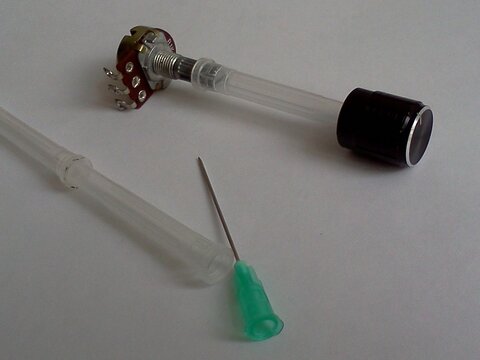

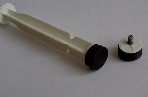

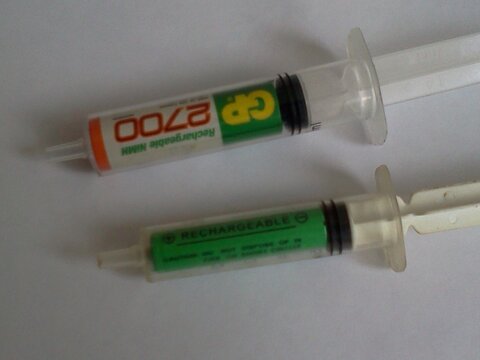

Гость akl123 Опубликовано 2 Апреля, 2016 в 09:18 Жалоба Поделиться Опубликовано 2 Апреля, 2016 в 09:18 Недавно приболел я. Назначили уколы. И глядя на шприцы подумал, а почему бы их не использовать, не только для медицинских целей. Собственно вот, что получилось: 1. Удлинитель оси для переменного резистора, 2. Контейнер для аккумулятора или гальванического элемента, 3. Приборная ножка. Ссылка на комментарий Поделиться на другие сайты Поделиться
