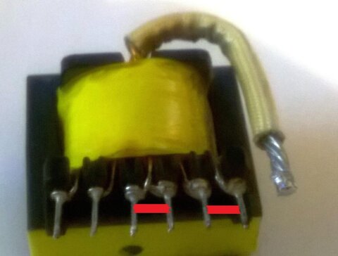

Джей Опубликовано 28 Марта, 2016 в 11:44 Автор Жалоба Поделиться Опубликовано 28 Марта, 2016 в 11:44 (изменено) Мы в Чечне конфисковывали самодельные "крабы". Дощечка, на ней несколько кнопок (обычных дверных звонковых). Вот и все управление. АКБ и набор с кнопками, нажимаешь какую надо и БУХ, Ну хочется же, чтобы аккуратно и по-военному :) потом же зрители подходят, смотрят, интересуются. А тут дощечка с кнопками :). 100 % рабочая, собирал. Перерасчитать трансформатор можно на другое напряжение. Отлично! Тотт же входной транс от БП компьютерного пойдет? И какие параметры у нее по выходу? Изменено 28 Марта, 2016 в 11:44 пользователем Джей Ссылка на комментарий Поделиться на другие сайты Поделиться
Гость igor1969 Опубликовано 28 Марта, 2016 в 11:51 Жалоба Поделиться Опубликовано 28 Марта, 2016 в 11:51 Вам подойдет для зажигания ваших ЭД Краб питался от БАС-80 или от БС-Г-70 Ссылка на комментарий Поделиться на другие сайты Поделиться
