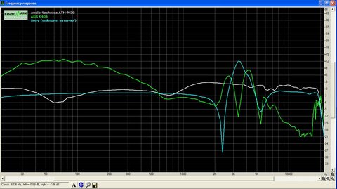

Гость CollSpack Опубликовано 23 Марта, 2016 в 11:21 Жалоба Поделиться Опубликовано 23 Марта, 2016 в 11:21 Динамический микрофон - это же простой динамик. В наушниках есть 2 динамика. Что мы получим если подключить один из наушников как микрофон, а второй как источник сигнала? Провел эксперимент на 3-х наушниках и получил результаты АЧХ: Так же хочу отметить что ATH-M30 на слух идет спад АЧХ от 35Гц и ниже 25Гц слышен не звук, а то, как шевелится динамик, и около 8кГц есть сильный провал. Хотя самозамер показал что наушники играют ровно... K404 - вроде бы правду показывает, наушники сильно бубнят Затычки от сони на слух играют очень ровно и график похож... Так что же за графики мы можем увидеть при таком методе замера? Ссылка на комментарий Поделиться на другие сайты Поделиться
Lexter Опубликовано 23 Марта, 2016 в 12:22 Жалоба Поделиться Опубликовано 23 Марта, 2016 в 12:22 ... Так что же за графики мы можем увидеть при таком методе замера? ... Если положить, что АЧХ измерительного тракта абсолютно линейна, мы увидим суммарную АЧХ трёх составляющих: излучателя звука, приёмника звука и субстанции между ними. Другими словами, сквозная АЧХ сильно зависит от того, как вы расположили друг относительно друга излучающий и принимающий наушник. Ссылка на комментарий Поделиться на другие сайты Поделиться
Гость CollSpack Опубликовано 23 Марта, 2016 в 13:07 Жалоба Поделиться Опубликовано 23 Марта, 2016 в 13:07 Замеры делал вплотную прижав наушники друг к другу с давлением примерно равным тому, как они давят на череп. Можно ли доверять такому замеру? Как потом ориентироваться по таким графикам для настройки еквалайзера? Ссылка на комментарий Поделиться на другие сайты Поделиться

andrew_spb Опубликовано 24 Марта, 2016 в 01:41 Жалоба Поделиться Опубликовано 24 Марта, 2016 в 01:41 Замеры делал вплотную прижав наушники друг к другу с давлением примерно равным тому, как они давят на череп. Вставьте уши с двух сторон в резиновую трубку подходящего диаметра, и длинной несколько см. Обьема камера в 2-3 кубика будет достаточно. Измерьте. А потом вместо измерительного уха вставьте капсюль конденсаторного микрофона. Измерьте... И подумайте! Ссылка на комментарий Поделиться на другие сайты Поделиться
