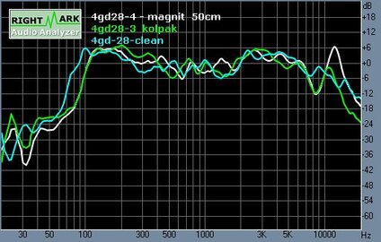

Недавно решился на кардинальные меры. Отклеил колпачек у одной "лишней" 10гд-36к, переклеил на 4гд-28. Замерил, послушал, выругался и убрал.
Через неделю читая форумы наткнулся на мнение, что для динамиков с узкой катушкой и слабым магнитом, доклейка 2го и экранирование колпачком из 2.5 мм стали помогает увеличить чувствительность.

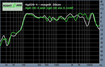

Разыскал магнит от свеновского сабвуферного динамика, наклеил (на фото кривовато, но это тень так легла).

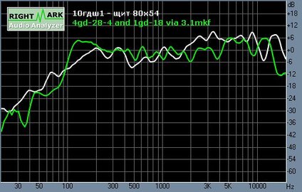

Потом по итогам замеров добавил ВЧ-шку из Урала - 1гд-18 через 1 (почти не помогла), а потом и 3 μF.
Результатом доволен, почти до 15 Кгц удалось их "раскачать".
Чувствительность, однако, осталась всё же ниже 10гдш, но слушать уже можно, слышно струнные инструменты, музыка локализуется, т.е. с 10 гдш сопряглась почти как родная (её канал я убавил естественно).

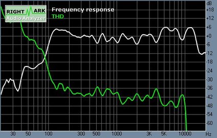

Для кухни покатит. Измерения делал и в Арте, и в РМАА, но выкладываю последнюю, т.к. её больше понимаю и она дает более повторяющиеся результаты. Прогоны делались по 3-5 раз на каждую модификацию, расстояние было 50-70 см. Там где на графиках 4гд с 1гд-18 - это она уже после всех доработок.
