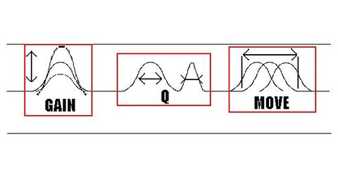

Гость 130dB_SPL Опубликовано 15 Марта, 2016 в 15:34 Жалоба Поделиться Опубликовано 15 Марта, 2016 в 15:34 Люди, всем привет! кто нибудь строил параметрический EQ на ОУ? Хотелось бы построить хотя бы одИН простой реальный штуК (не виртуальный) чтоб попробовать выровнять АЧХ в дг (посмотреть на успех данной затеи). получается один такой EQ (однополосный) вроде должен иметь минимум 3 регулятора (что мне и нужно) : 1GAIN - громкость(подъем,спад волны), 2 (назвал это MOVE короч) изменение/передвижение частоты волны (с 20Hz до 20KHz условно) и 3 Q - изменение ширины волны (РИС) и еще: оффтоп: кто нибудь владеет нехитрой схемой кроссовера на ОУ 4-го порядка Баттерворда? - СПАСИБО! добавил: да, плохо зарисовал, GAIN должен регулироваться как в + так и в - примерно до 20dB, но это уже мелочь в проектировке кст так же интересует постройка звукового компрессора с действиями времён аттаки, возврата, гейна и тд и тд в нете именно таких схем не видел... Ссылка на комментарий Поделиться на другие сайты Поделиться
