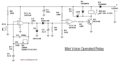

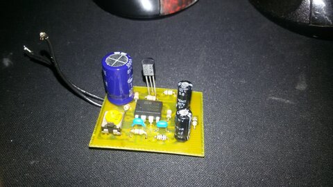

Lakki Опубликовано 8 Марта, 2016 в 01:26 Жалоба Поделиться Опубликовано 8 Марта, 2016 в 01:26 (изменено) Не могу найти подходящей схемы детектора сигнала. Устройство более конкретно называется VAS (Voice Activated Switch). По этой теме нагуглил схему, собрал, вроде работет но только при максимальной громкости с выхода телефона, что не очень удобно. Суть в том что бы пробуждать микросхему, подавая управляющий сигнал, на вход mute или st-by. Схема частично работающей схемы внизу. Или добавить на вход еще дополнительный оу? Mini Voice Operated Relay.pdf Изменено 8 Марта, 2016 в 01:47 пользователем lakki Ссылка на комментарий Поделиться на другие сайты Поделиться
Datagor Опубликовано 8 Марта, 2016 в 04:15 Жалоба Поделиться Опубликовано 8 Марта, 2016 в 04:15 • Автоматическое включение/выключение сабвуфера на микроконтроллере PIC12F675 • Блок автоматического селектора входов и управления питанием усилителя на PIC12F675 Денис, не понятно, что вам нужно, какую вы микросхему будите и для чего и почему телефоном? :smile: Так будет трудно вам что-то предложить. Опишите, как именно должно работать ваше устройство и его назначение. Микрофон обязателен? У вас в названии схемы одно, а на картинке микрофон. Ссылка на комментарий Поделиться на другие сайты Поделиться
Lakki Опубликовано 8 Марта, 2016 в 12:03 Автор Жалоба Поделиться Опубликовано 8 Марта, 2016 в 12:03 нет, микрофон не нужен, вместо микрофона, подключается источник сигнала, тоесть это будет линейный вход. То что вы Игорь привели как пример мне отлично подойдет) Спасибо ! Ссылка на комментарий Поделиться на другие сайты Поделиться
