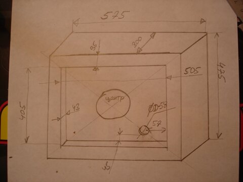

BimBom Опубликовано 25 Февраля, 2016 в 09:42 Жалоба Поделиться Опубликовано 25 Февраля, 2016 в 09:42 Снял размеры с гитарного кабинета Engl PRO Straight E112V 1x12 Vertical Guitar Speaker с динамиком винтаж30 , повторил конструкцию , используя березовую фанеру 18мм , отверстие под динамик- согласно посадочному размеру динамика celestion vintagе 30 на наружную сторону стенки . Разницы звучания от оригинального кабинета никакого - значит размеры снял верно - можно повторять. (Единственное , что динамик вставил тот же - винтаж 30 , с другими не пробовал.). Фазоинвертор- просто отверстие 58мм. Решетку брал в магазине - оборудование для торговых отделов - покрасил с балончика. Ссылка на комментарий Поделиться на другие сайты Поделиться

Гость doka Опубликовано 28 Февраля, 2016 в 00:17 Жалоба Поделиться Опубликовано 28 Февраля, 2016 в 00:17 Это ещё раз подтверждает, что можно добиться качественного звука используя фирменные комплектующие, а корпуса акустики собирать самостоятельно. Благо, чертежи кабинетов есть в сети. При наличии оборудования, материалов и желания это совершенно реально. Экономятся деньги, т.к. фирменные кабы стоят неоправданно дорого. Сам много лет грешу таким подходом к озвучиванию. Ссылка на комментарий Поделиться на другие сайты Поделиться
