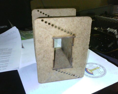

Гость igor1969 Опубликовано 25 Февраля, 2016 в 09:08 Жалоба Поделиться Опубликовано 25 Февраля, 2016 в 09:08 (изменено) Вот пользуюсь Размер каркаса.rar Изменено 25 Февраля, 2016 в 09:11 пользователем igor1969 Ссылка на комментарий Поделиться на другие сайты Поделиться

Гость don pedro Опубликовано 25 Февраля, 2016 в 09:21 Жалоба Поделиться Опубликовано 25 Февраля, 2016 в 09:21 То есть, электролобзик для тонких пилочек. Спасибо, Михаил, надо будет поискать! Вот пользуюсь Спасибо, есть другая, попробую и эту :smile: Ссылка на комментарий Поделиться на другие сайты Поделиться
