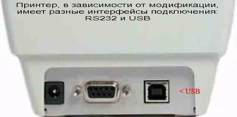

Ubiks Опубликовано 24 Февраля, 2016 в 08:58 Жалоба Поделиться Опубликовано 24 Февраля, 2016 в 08:58 У вас такой? Ссылка на комментарий Поделиться на другие сайты Поделиться
Datagor Опубликовано 24 Февраля, 2016 в 09:09 Жалоба Поделиться Опубликовано 24 Февраля, 2016 в 09:09 В 24.02.2016 в 08:58, Ubiks сказал: ... У вас такой? ...Конечно нет! Вы не подумали, что человек ищет способ получить на принтере USB.У Сергея LPT или как он назван в доках - Par. +https://www.zebra.com/content/dam/zebra/product-information/en-us/part-catalogs/lp2824-plus-en-us.pdf Вся инфа, драйвера, утилиты, прошивки на сайте производителя: +https://www.zebra.com/us/en/support-downloads/desktop/lp-2824.html Эту модель перестали выпускать: September 30, 2012 Прекращен сервис и поддержка: December 31, 2015 Менять нужно плату Main Control PCBA на таковую с USB/Ethernet. Совместимость придётся уточнять на месте или написать слёзное письмо производителю, контакты указаны на сайте. Ссылка на комментарий Поделиться на другие сайты Поделиться
