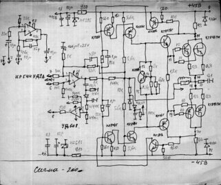

Yamazaki Опубликовано 24 Февраля, 2016 в 14:33 Жалоба Поделиться Опубликовано 24 Февраля, 2016 в 14:33 Сергей se1988rega странное у вас техзадание. Неполное. Под этот критерий "кт918, 100вт" очень много разных усилителей подходит, и совершенно не понятно, чем один из них должен быть лучше другого. Выходные транзисторы в стоимости усилителя составляют довольно небольшую часть. Да и транзисторы-то так себе, нет никаких объективных причин за них цепляться, если только вы не в лесу живете и больше ничего достать не можете. Поэтому давайте так: напишите развернуто, как именно вы собираетесь его применять, насколько сложную или простую схему готовы собрать, какие вам доступны детали и т.д. А до той поры вы под подозрением как потенциальный тролль. Ссылка на комментарий Поделиться на другие сайты Поделиться
Andre_Green Опубликовано 24 Февраля, 2016 в 16:27 Жалоба Поделиться Опубликовано 24 Февраля, 2016 в 16:27 ... Имея несколько деталей, искать схему под них??? ... Да безнадежное дело! :smile: Только самому конструировать докупая остальное... 100 Ватт в принципе можно получить и с пластмассовых КТ819Г по два в плечо при 35 Вольт биполярного. Ссылка на комментарий Поделиться на другие сайты Поделиться
roza716 Опубликовано 25 Февраля, 2016 в 01:20 Жалоба Поделиться Опубликовано 25 Февраля, 2016 в 01:20 Вот схема. Звук очень неплох в свое время пришлось заменить студийный Alesis на Сигму так звук только выиграл. +https://www.oecc.ru/amplifier/sigma-200 Ссылка на комментарий Поделиться на другие сайты Поделиться

mtihonov Опубликовано 25 Февраля, 2016 в 09:18 Жалоба Поделиться Опубликовано 25 Февраля, 2016 в 09:18 Лет 35 назад делал такие уси на 150 Ватт. Схему привести не могу, не дома. А смысл там был такой, что сигнал снимался с сопротивлений, питающих оп. усилитель, нагруженный на низкоомную нагрузку. Правда операционник д.б. с защитой от к.з. по выходу. После операционника один каскад усиления по напряжению на комплементарных транзиторах типа кт3107-кт3102. А затем два каскада эмиттерных повторителей на кт814-кт815 и кт818гм-кт819гм. Ссылка на комментарий Поделиться на другие сайты Поделиться
xsander Опубликовано 25 Февраля, 2016 в 12:55 Жалоба Поделиться Опубликовано 25 Февраля, 2016 в 12:55 mtihonov наверное схема Stonecold а также Гумеля и журнала радио 1987г и 1989г Ссылка на комментарий Поделиться на другие сайты Поделиться
mtihonov Опубликовано 10 Марта, 2016 в 12:57 Жалоба Поделиться Опубликовано 10 Марта, 2016 в 12:57 Да! Недавно порылся и нашел отправную схему в ж.Радио №9 за 1985 год. Делал 2х150 Ватт в 19 дюймовом стандарте с принудительным охлаждением парой вентиляторов. К сожалению дело было в 1986-87 годах, так что документация не сохранилась. Использовались как фронтальные усилители в ансамбле. По случаю даже прошли экстремальный режим с 250 вольтами по питанию - был перекос фаз. Ничего, выдержали... Ссылка на комментарий Поделиться на другие сайты Поделиться
