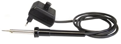

В своё время сделал себе аналоговую паяльную станцию из Радио №5 2008 г. Только паяльник взял подороже, российского производства.
Магистр 36 вольт 50 ватт. Эксплуатирую уже почти 8 лет и ни одного отказа при каждодневной работе не менее двух часов. Трансформатор
брал без переделки от старого кассового аппарата.

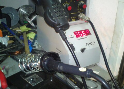

Термопара подошла к этой схеме, пришлось только перепаять провода в штекере паяльника - распай был другой. На работе нормального фотоаппарата нет, поэтому на мобильник сфоткал, за качество извиняюсь.

Понемногу собираю станцию. Сегодня пойду получать,заказанный фен. В качестве индикатора температуры хочу установить стрелочный прибор. Вопрос. Сколько градусов сделать конечные показания для фена и для паяльника. Планирую градусов 300-350. Для паяльника должно хватить. А для фена? И попутный вопрос. В какой программе нарисовать шкалу? Ссылки в сети (Meter, Galva Шкала) в основном 5-6 летней давности. Может что-то появилось новое?

Евгений, а по какой схеме Вы делаете управление феном? Или по схеме из сообщения #16?
Собераюсь делать блок управления для фена, фен уже пришел, схему взял за основу выше приведенную. Хотел отказаться от индикатора температуры, так как все эти показания очень условны. Не совсем понятно как настраивать схему без индикатора...
У меня на работе есть паяльная станция Лукей 702, комфортная температура для использования фена 400 у.е.
Изменено пользователем ARKE
... как настраивать схему без индикатора...
Точности тестера с термопарой, например М838, вполне достаточно.
Схема подобная . Усилитель (DA3) . Далее так же компаратор (DA4). Генератор импульсов на транзисторе и Симистор в регуляторе мощности нагревателя фена. ( То что лежало в тумбочке) Регулятор скорости на LM317.
В качестве указателя температуры у меня будет стрелочный вольтметр (на выходе усилителя при максимальной т- ре порядка 6 В) , отградуированный в градусах.
