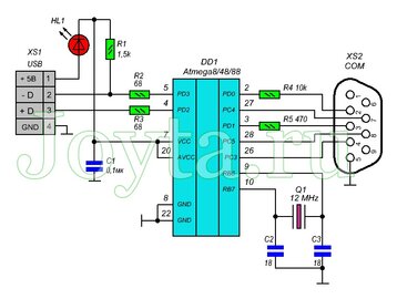

Elektrik Опубликовано 13 Февраля, 2016 в 18:43 Жалоба Поделиться Опубликовано 13 Февраля, 2016 в 18:43 Добрый день. Понадобилось быстро сваять USB-COM адаптер. Нагуглил несколько схем _https://www.joyta.ru/6898-perexodnik-com-usb/ Выбор пал на последнюю, которая на ATMEGA8, Уже собрался травить плату, и тут обнаружил, что нет кварца на 12 MHz а есть на 4, 8 и 20 MHz, Вопрос насколько важна частота? Я думаю проблемы могут быть с USB. Ссылка на комментарий Поделиться на другие сайты Поделиться
Гость remontsofta Опубликовано 13 Февраля, 2016 в 19:45 Жалоба Поделиться Опубликовано 13 Февраля, 2016 в 19:45 Частота очень критична. С другими частотами без пересборки прошивки работать не будет. Ссылка на комментарий Поделиться на другие сайты Поделиться
erbol Опубликовано 13 Февраля, 2016 в 19:52 Жалоба Поделиться Опубликовано 13 Февраля, 2016 в 19:52 Прошивка hex, или есть исходник? Ссылка на комментарий Поделиться на другие сайты Поделиться
Elektrik Опубликовано 13 Февраля, 2016 в 20:05 Автор Жалоба Поделиться Опубликовано 13 Февраля, 2016 в 20:05 Был бы исходник, проблем бы не было. Ссылка на комментарий Поделиться на другие сайты Поделиться
erbol Опубликовано 13 Февраля, 2016 в 20:13 Жалоба Поделиться Опубликовано 13 Февраля, 2016 в 20:13 А со стороны компьютера какая скорость предполагается? Ссылка на комментарий Поделиться на другие сайты Поделиться
Yamazaki Опубликовано 13 Февраля, 2016 в 20:17 Жалоба Поделиться Опубликовано 13 Февраля, 2016 в 20:17 Валерий, кварц на 12 МГц есть в любом устройстве с USB интерфейсом. Если дома валяется дохлая USB мышка, или убитая флешка, ит.д., она может стать донором. Кстати, последние версии библиотеки V-USB (а устройство скорее всего сделано на ней) поддерживает и некоторые другие частоты кварца, больше 12МГц, но тут лучше обратиться к более квалифицированным товарищам. Ссылка на комментарий Поделиться на другие сайты Поделиться
Elektrik Опубликовано 13 Февраля, 2016 в 20:41 Автор Жалоба Поделиться Опубликовано 13 Февраля, 2016 в 20:41 Вот спасибо! Есть у меня кварц. Всю кучу с хламом перерыл, а в мышки и флэшки заглянуть не догадался. Ссылка на комментарий Поделиться на другие сайты Поделиться
