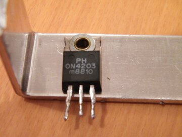

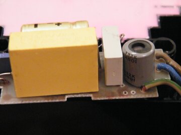

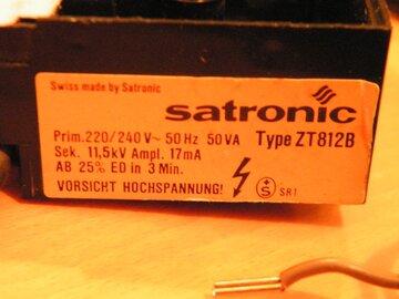

Столкнулся с проблемой и прошу помощи. Принесли мне устройство поджига от котла (фото внизу), такой себе высоковольтный индуктор на 11,5 кВ и 50 Вт. Разобрал, оказались сгоревшими все полупроводники (их там 3), стабилитрон и диод вроде определил, та с транзистором (тиристором?) непонятка - никакой справочной информации на деталь с маркировкой on4203 нет, (8810 думаю, год выпуска). И еще деталь, похожая на катушку индуктивности с маркировкой 332k - не звонится совсем, а через нее по схеме должен протекать ток, потому что стоит после моста, а там только конденсатор. Может, кто-то встречал подобный блочок, или может подсказать по деталям, буду очень признателен :smile:
