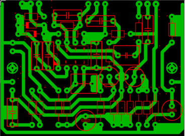

Гость TanTall Опубликовано 23 Января, 2016 в 15:01 Жалоба Поделиться Опубликовано 23 Января, 2016 в 15:01 Здравствуйте развел свою первую печатную плату по схеме: ibanez tube screamer ts808. Но возникли вопросы относительно правильности исполнения... Скажите пожалуйста, существуют какие либо требования / указания, относительно толщины дорожек, зазоров между ними и т.п. Ссылка на комментарий Поделиться на другие сайты Поделиться
Datagor Опубликовано 23 Января, 2016 в 16:44 Жалоба Поделиться Опубликовано 23 Января, 2016 в 16:44 Андрей, нужно: 1. Прикреплять СХЕМУ, по которой делается плата. 2. Прикреплять чертеж платы в исходной программе, например, в Лэйке. Файл архивируйте. Позиционные обозначения на ПП должны совпадать с таковыми на приложенной схеме. Никто не станет делать это за вас. 3. Изучить ОСНОВЫ вопроса самостоятельно и задавать вопросы по-существу. Несомненно, правила разводки ПП существуют. И об этом написано тонны информации от сугубо научной до новичковщины. В том числе на нашем сайте. Поиск рулит. Дал теме говорящее название, добавил вашу картинку к нам. Ссылка на комментарий Поделиться на другие сайты Поделиться
Sergiy_83 Опубликовано 23 Января, 2016 в 19:58 Жалоба Поделиться Опубликовано 23 Января, 2016 в 19:58 Плата разведена красиво!. Обратите внимание на расстояние между элементами. Например, конденсаторы слева от операционного усилителя надо отодвинуть. Ссылка на комментарий Поделиться на другие сайты Поделиться
