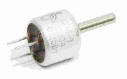

maximil66 Опубликовано 20 Января, 2016 в 19:36 Жалоба Поделиться Опубликовано 20 Января, 2016 в 19:36 Приветствую. Имеется ламповый усилитель, начал плохо работать потенциометр ( один канал корректно работает только при сильном нажатии) см. фото. Посоветуйте, пожалуйста, потенциометр на замену, конкретные модели для поиска в Яндексе. Спасибо. 1 Ссылка на комментарий Поделиться на другие сайты Поделиться
gatti Опубликовано 21 Января, 2016 в 17:28 Жалоба Поделиться Опубликовано 21 Января, 2016 в 17:28 Потенциометр ALPS RK27 стерео (Blue Velvet) Ссылка на комментарий Поделиться на другие сайты Поделиться
maximil66 Опубликовано 21 Января, 2016 в 19:59 Автор Жалоба Поделиться Опубликовано 21 Января, 2016 в 19:59 Спасибо, за ответы. Задачи взять дешевое- не стоит, можно и ALPS , если есть варианты дороже и качественно лучше- укажите. Вопрос- я не совсем понимаю какое сопротивление( или другие характеристики) мне нужны? Или значения особого не имеет?, Ссылка на комментарий Поделиться на другие сайты Поделиться

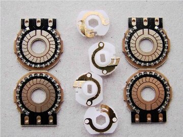

gatti Опубликовано 22 Января, 2016 в 06:55 Жалоба Поделиться Опубликовано 22 Января, 2016 в 06:55 ... если есть варианты дороже и качественно лучше- укажите. ... HI-END New DACT Type 21 Stepping Progressive Potentiometer 20K For DIY Ссылка на комментарий Поделиться на другие сайты Поделиться
maximil66 Опубликовано 22 Января, 2016 в 12:31 Автор Жалоба Поделиться Опубликовано 22 Января, 2016 в 12:31 Спасибо,за ответ. Это, я и хотел понять. 1 Ссылка на комментарий Поделиться на другие сайты Поделиться
Lexter Опубликовано 23 Января, 2016 в 13:57 Жалоба Поделиться Опубликовано 23 Января, 2016 в 13:57 ... если на дискретных резисторах, должно быть вполне... ... А мне не понравились. Стоимость, как у настоящих, а исполнение ... Через пол года "зашуршали", причём ручки крутились не так уж часто. Медь на печатной плате без покрытия, протёрлась, позеленела. Да и сама идея тереть бериллевую бронзу о 18 мкм медь на бугристом стеклотекстолите... Хоть бы палладием покрыли. ... если есть варианты дороже и качественно лучше- укажите. ... Тип сдвоенных-счетверённых не подскажу, но по мне, самые качественные - с графитовой вставкой не подвижном контакте. Из отечественных это СП4-1а. 1 Ссылка на комментарий Поделиться на другие сайты Поделиться
