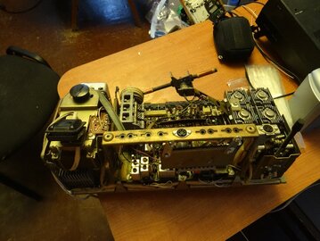

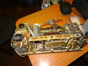

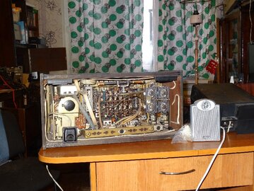

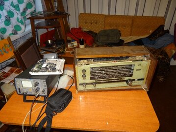

Буквально вчера стал владельцем сего аппарата .Очень даже недурственно звучит на свои собственные колонки ,но есть и огрехи приличный фон 100 гц на выходе .Видимо возраст конденсаторов сказался .Может кто может что подсказать о работе данного аппарата ,есть ли смысл доработки .Прошу прощения заранее не совсем уверен где правильнее располагать эту тему .Хотелось бы восстановить аппарат полностью пока работает только укв 66 75 мгц и УНЧ.На АМ тишина во всех диапазонах .Пока поменял только электролиты в стабилизаторе и унч .Если кто знает подскажите какой ток покоя выставить на выходных транзисторах .Заранее спасибо . Если кому интересно фото чутка позже

Миша, как на счёт пары красивых оптимизированных фоток?
Сейчас ручки уже сняты замочены в ведре с химией .
Если кто знает подскажите как отмыть переднюю панель стекло и краска ,боюсь повредить покрашенный слой.
Я "Кантату" слабым раствором "Фэри" отмывал.
Но в любом случае надо пробовать...
И да простит меня админ красивые оптимизированные фото на 500 кб на 27 дюймах как то не фонтан меньше 1,5 Мгб ужасно смотрятся ,хотя может я как то не так сжимал.
