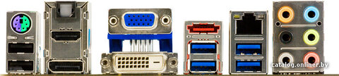

Lexter Опубликовано 27 Декабря, 2015 в 03:04 Жалоба Поделиться Опубликовано 27 Декабря, 2015 в 03:04 ... проблема обнаружена, осталось придумать что с ней сделать ... Самое малозатратное решение - использовать только порты USB3.0, а на что портов не хватит - прикупить USB-HUB с внешним питанием. Материнские платы нынче не те устройства, которые ремонтируются просто. Разве что какие-то уникальные или редкие ремонтируются. Остальные - заменяемая деталь. 1 Ссылка на комментарий Поделиться на другие сайты Поделиться
