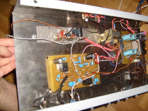

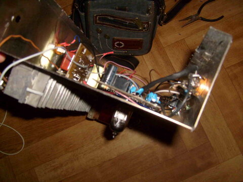

slayer Опубликовано 18 Мая, 2009 в 20:18 Жалоба Поделиться Опубликовано 18 Мая, 2009 в 20:18 Привет всем ! Конечно решений много может быть. А почему именно ламповый пред ? Может процессор использовать логичнее ? Пред будет делать что формировать звук или просто регулировать тембр ? У меня в настоящее время на подходе следующее изделие - гибрид: ламповый пред и конец на 7294, это усилитель для гитарного комбика 50 ватт, на 12" селешн. Пред двух канальный: чистый/перегруз, и звучание всего этого дела просто офигенное. Это к тому что вполне логично использовать транзисторный конец. Причем весьма бюджетный. Пара фоток того о чем пишу: Ссылка на комментарий Поделиться на другие сайты Поделиться

Гость -=sm()ke=- Опубликовано 18 Мая, 2009 в 20:40 Жалоба Поделиться Опубликовано 18 Мая, 2009 в 20:40 Цитата Пара фоток того о чем пишу: Кошерно :smile: Радиатор смачный :smile:) Я правильно понимаю- снизу посередине транс накала, плата выпрямителя с трансом анодки (с краю), а сверху транс питания усилителя? :smile: З.Ы. А буфер делал после лампового преда? Ссылка на комментарий Поделиться на другие сайты Поделиться

slayer Опубликовано 19 Мая, 2009 в 06:43 Жалоба Поделиться Опубликовано 19 Мая, 2009 в 06:43 Схемка будет как доделаю, она базируется на bogner sharp. На счет трансов все правильно. Буфер - истоковый повторитель Ссылка на комментарий Поделиться на другие сайты Поделиться
