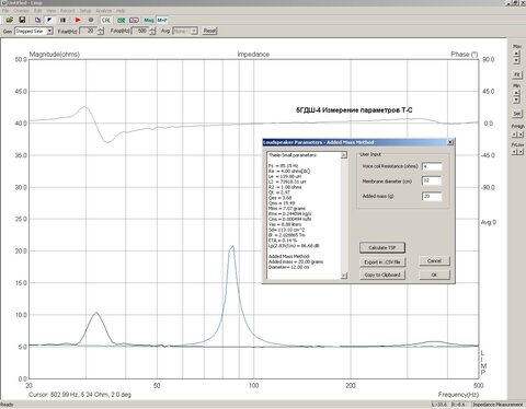

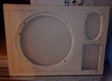

Собираю, потихоньку, очередную активную, с биамплингом, монофоническую АС для дачи на динамиках 5ГДШ-1 (3ГД-38) и 2ГД-36.
На этот раз полочную - порт ФИ развёрнут наружу. Объём АС около 9-10 литров.

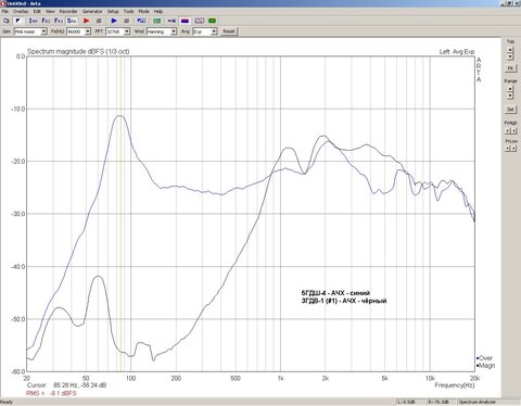

На приложенных фотографиях - результаты измерений динамиков сделанные в ARTA, в том числе, калиброванным микрофоном, и фото передней панели АС.
Резонанс на НЧ (ок 80 Гц) буду давить, как обычно, полосовым фильтром - чисто, точно, надёжно.
По расчётам, в этот корпус влезет ФИ, на частоты от 60 до 80Гц.
Частоту сопряжения НЧСЧ-ВЧ пока не выбрал - уточню по результатам измерений с собранными УМЗЧ (На НЧСЧ предполагается мост).
