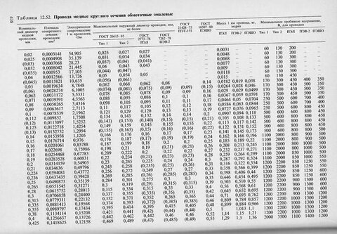

Гость kton Опубликовано 23 Ноября, 2015 в 14:00 Жалоба Поделиться Опубликовано 23 Ноября, 2015 в 14:00 Добрый вечер. Радио 1980г. №3 "Трёхполосный любительский громкоговоритель" А.Голунчиков. Автор для катушек индуктивности применил провод ПЭВ-2 1,84. Вопрос: 1,84 по меди или ∅ провода с изоляцией? По справочнику ближайший ПЭВ-2 по меди 1,74 мм- по лаку 1,85 мм. Ссылка на комментарий Поделиться на другие сайты Поделиться
shursh Опубликовано 23 Ноября, 2015 в 15:18 Жалоба Поделиться Опубликовано 23 Ноября, 2015 в 15:18 По лаку. 1 Ссылка на комментарий Поделиться на другие сайты Поделиться
Datagor Опубликовано 26 Ноября, 2015 в 12:46 Жалоба Поделиться Опубликовано 26 Ноября, 2015 в 12:46 Насколько мне известно, всегда речь идёт о максимальном наружном диаметре, т.е. по лаку. Ссылка на комментарий Поделиться на другие сайты Поделиться
Гость kton Опубликовано 27 Ноября, 2015 в 05:21 Жалоба Поделиться Опубликовано 27 Ноября, 2015 в 05:21 Всё правильно. Смутила цифра 1,84, указанная автором. По справочникам ПЭВ-2 с изоляцией 1,84 не встречал. Хотя, есть соленоид заводского исполнения с проводом ПЭВ-2 1,8( им и буду мотать, подгоняя L) - такого ПЭВ-2 1,8 в справочниках тоже нет. Скрее всего, нестандартный ∅ - спецзаказ. Ссылка на комментарий Поделиться на другие сайты Поделиться
Datagor Опубликовано 27 Ноября, 2015 в 08:23 Жалоба Поделиться Опубликовано 27 Ноября, 2015 в 08:23 Алексей, это могла быть обыкновенная опечатка. Попробуйте выбрать ближайший доступный ∅. Ссылка на комментарий Поделиться на другие сайты Поделиться
Гость kton Опубликовано 27 Ноября, 2015 в 11:14 Жалоба Поделиться Опубликовано 27 Ноября, 2015 в 11:14 Да, Игорь, повторюсь. Есть 1,8 по лаку. Если не найду 1,85, буду мотать, что есть с подгонкой. Ссылка на комментарий Поделиться на другие сайты Поделиться
meshin Опубликовано 28 Ноября, 2015 в 02:56 Жалоба Поделиться Опубликовано 28 Ноября, 2015 в 02:56 ∅ провода, всегда указывают по меди и только по меди! А лак - дело наживное и он может добавить в диаметре лишь свои слой или слои. И ∅ по лаку также должен указываться. Если справочник нормальный. Типоразмеры диаметров меди также могут меняться. А. Голунчиков не может ошибаться от статьи к статье. У него в громкоговорителе с повышенным КПД, применяется такой же провод. ПЭВ-2 1,84. _https://samakustika.ru/gromkogovoritel-s-povyshennym-kpd/ Пишет к примеру известный Зотов: ""...Провода обозначаются следующим образом: (например) ПЭВ-2-0,224 это означает: что высокопрочный лак (ПЭВ), что этот лак нанесен в два слоя (ПЭВ-2), и что ∅ жилы равер 0,224 мм. Таким образом, наружный ∅ провода (вместе с лаком) будет составлять примерно 0,25-0,26 мм."" 1 Ссылка на комментарий Поделиться на другие сайты Поделиться
Гость kton Опубликовано 28 Ноября, 2015 в 04:28 Жалоба Поделиться Опубликовано 28 Ноября, 2015 в 04:28 Перед тем, как открыть тему, просмотрел доступные справочники. По меди и по лаку 1,84 не встретил. Хотелось бы, Игорь(mechin), приблизить сборку к оригиналу Автора. Но, похоже, всё же придётся поступать, как с "кубиками Салтыкова" - подбирать индуктивность подгонкой витков и наличием провода. "Кубики" собрал, без наружной отделки дал послушать другу, так он не отдаёт на завершение работы, понравилось звучание (не одному ему). Ссылка на комментарий Поделиться на другие сайты Поделиться
